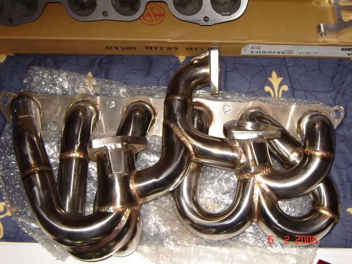

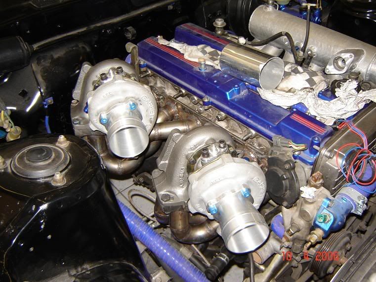

Die JZ Krümmer passen mal 0,0 auf den 7m Kopf...
Man findet übrigens etliche Infos im Netz.
HKS Twin Turbo (Drag Car, 2,89L mit kürzerem Hub und 9000+ RPM)
Die hier gehen leider nicht als Foto zu verlinken:
http://www.pix8.net/pro/pic.php?u=8818EbQsO&i=1106002
http://www.pix8.net/pro/pic.php?u=8818EbQsO&i=1106004
http://www.pix8.net/pro/pic.php?u=8818EbQsO&i=1106003
