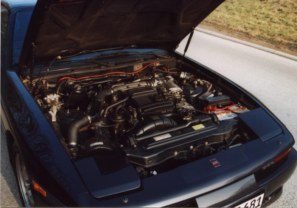

Hier siehst Du wies bei mir läuft:
http://www.toyota-supra-club.de/hp/s...supra0109r.jpg
