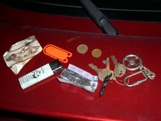

AW: Geräusche im Armaturenbrett..
Solche anfangs unerklärlichen Geräusche hatte ich damals auch nach dem Kauf der Supra.
Habe dann aus den Lüftungsschächten unter den Sitzen ein ganzes Sammelsurium vom Vorbesitzer rausgeholt.
Das wird wohl da rein geraten, wenn die Dinge im hinteren Fußraum oder unterm Sitz rumliegen, und dann beim stärkeren abbremsen in den Lüftungsschacht rutschen.
