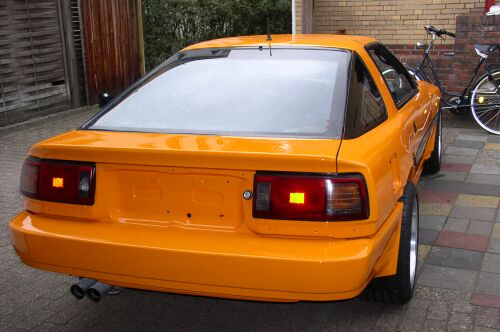

Hey Leute
Gibt es irgend eine Alternative zum Serien Heckspoiler?
Am liebsten wäre mir ohne Spoiler zu fahren, aber wird wohl auf der Autobahn Probleme geben ..
Fährt hier jemand ohne Spoiler?

oh ho
die supra war einer der wenigen wagen die zu der zeit eine wind tunnel
Karosse hatten
also net nur design sondern auch aero
spähtestens unter Autobahn turborunns mit lang gezogenen kurven oder rennbetrieb wirst du froh sein wenn der Spoiler drauf ist!!
ein freund fährt ne 88 Mt stock(ohne Spoiler) die liegt schon nen bisl loose in einer langen Rechtskurve bei Speed
da liegt meine AT besser.
aber ohne Spoiler sieht nicht unbedingt schlechter aus
und genauer hinngeschaut is da trotzdem noch ne abrisskannte
alternative wäre nen gt wing gibt's bei quantumautosport
ist halt geschmackssache.
Den Quatsch kann ich nicht so stehen lassen.
Zumindest der Vor Facelift Spoiler hat ja ein symmetrisches Profil, einen Anstellwinkel von 0° und keine Abrisskante, erzeugt also weder Auf- noch Abtrieb.
Rennen wurden mit der Supra auch ohne Heckspoiler gefahren, so entscheidend kann der also nicht sein:

Ich bin auch zwei jahre ohne Spoiler gefahren, im normalen Alltag hab ich davon nicht viel gespürt. Ich habe mir nur immer Eingebildet das mein Dickschiff bei uns auf den Autobahnen ab 100 Km/h schneller in den Spurrillen hin und her geschlingert ist. Wie ich aber auch schon schrieb kann das auch getrost einbildung gewesen sein.

Interessanterweise hatten viele Renn-Supras zu seiner Zeit keinen Spoiler drauf, im speziellen Rallye und DTM. Die Japaner wiederum schon, bspw. TOMS und auch TRD. Ich denke bis 200 bringt der eher Luftwiderstand als sinnvollen Abtrieb. Wenn man schneller fahren will würde ich auf den Spoiler allerdings nicht verzichten. Und wenn man bei langsameren Geschwindigkeiten Abtrieb braucht, muss was anderes drauf, möglichst aber auch mit Änderungen für mehr Abtrieb vorn !

Der Facelift-Spoiler hat eine kleine Abrisskante. Das ist durchaus sinnvoll bei hohen Geschwindigkeiten, sonst bildet sich über der Heckscheibe ein Unterdruck, der die Karre durchaus etwas instabiler machen kann(!). Auf der Autobahn sollte man das aber nicht unbedingt merken, Konstruktionsbedingt ist die MK3 schon sehr fahrstabil.
Und in Kurven ist das hohe Gewicht dermaßen von Nachteil, dass wir garnicht erst in den Bereich kommen, in welchem man evtl. davon profitiert, weil der Effekt zu gering ist. Da müsste man schon einen riesigen GT-Flügel fahren.
Was so ein kleines Teil ausmachen kann, haben wir mal bei einem 944 Turbo S gemerkt. War ein Auto mit Heckschaden, der Diffusor war abgerissen, dafür relativ günstig gekauft.
Aufm Heimweg wollten wir wissen was die Karre kann. Ab 230 ist der über alle 3 Fahrspuren gegangen wie ein Flummi, da hat der Kackstift schon braune Streifen in die Unnerbux gemalt. Zum Glück ist das nochmal gut gegangen, aber seitdem habe ich deutlichen Respekt vor scheinbar unwichtigen/optischen Aerodynamik-Teilen.
