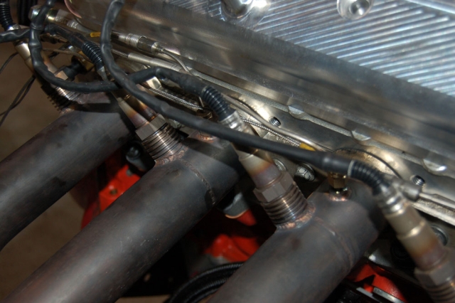

Das ist richtig. Prinzipiell ist das die wärmste Stelle da diese als Letztes gekühlt wird. Da macht ein EGT Anschluss Sinn.

Es kommt wie gesagt drauf an was du messen willst und zu welchem Zweck du dir eine solche Sonde gekauft hast.
Wenn du Fehler erkennen und schnell vom Gas gehen möchtest, benötigst du als beste Lösung ein Messinstrument PRO Zylinder.
(Ganz optimal wären zusätzlich weitere 6 Breitbandsonden, eine pro Zylinder. Das ist das absolute Non Plus Ultra und macht man eigentlich nur bei komplett neu gebauten Motoren zur Abstimmung)
Da du vermutlich aber nur eine Sonde hast, würde ich die in den 6ten Zylinder setzen und keine größeren Abgastemperaturen als 900C° fahren. Das ist schon relativ weit oben, kommt aber auch auf Zündungseinstellung und Ventilsteuerzeiten und deren Überlappung an. (Mehr Überlappung, weniger Abgastemp etc.) Das führt aber zum Tippen hier zu weit.
Ich habe eine Sonde VOR dem Turbo um alle 6 in der Masse zu messen plus eine grobe Abstimmungsrichtung der Motorsteuerung hinzubekommen und eine Sonde kurz nach dem 6ten Zylinder Ausgang.
Kurz:
Zur Überwachung machen eigentlich nur 6 Sonden wirklichen Sinn. Zum "in etwa" gucken wo du mit deinem Setup liegst, mach es vor dem Turbo im Sammler. Damit verzichtest du allerdings auf eine genaue Überwachung. Willst du abstimmen, mach es vor dem Lader und hoffe dass alle Düsen ok sind.
Geändert von Chronoworks (10.01.2013 um 16:13 Uhr). Grund: Foto hinzugefügt
