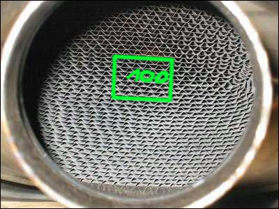

100 zeller kat unterschiede ?
so sieht ja ein typischer 100 zeller kat aus.
gibt es auch welche die so aussehen ??

es geht hier nur um die struktur !

AW: 100 zeller kat unterschiede ?
mh. der obere ist ja ein ovaler seh ich grad,
von der Struktur her, die 100zeller metallkat sehen alle so aus wie oben,
das untere bild ist mehr ein Originaler 300-400zellen sowas, zähl einfach mal nach.
mfg.pm
das sollten doch dan 100 zellen je cm² sein oder ?? bin ich da falsch
weil bei dem oberen sieht es irgendwie weniger aus
irgentwo schon, nehm dir mal ein blatt papier, mach ein quatrat rauf, 1x1cm was dann 1cm² entspricht und mal dann mal 100felder noch rein...
viel spaß
die zellen sind dan eben 1mm X 1mm groß..
hmm ja der hat etwa 1mm große zellen
cpsi
Zellen pro Quadratzoll - und ja, ich kenn die auch nur wie den oberen.
hmmm gut dan ist das 100 pro kein 100 zeller !! hmpf das ist unschön
da muss ich wohl mal was klären !!! das is ja dan doch irgendwo abzocke da ich nich gerade wenig für bezahlt hab
äh doch, sieht nach 100zeller aus, wenn das in etwa ein 3"-4" rohr ist
sind nur beispielbilder.. meiner hat ziemlich genau 100 zellen je cm² also kan nes ja nich hinkommen öö
wie gesagt meiner hat die struktur des unteren bildes
ja hast du nen Kat bekommen der die zugesicherte Eigenschaft eines 100 Zeller Kats hätte und das aber nicht stimmte und die Ware eben nun nen gewaltigen Sachmangel hat?
