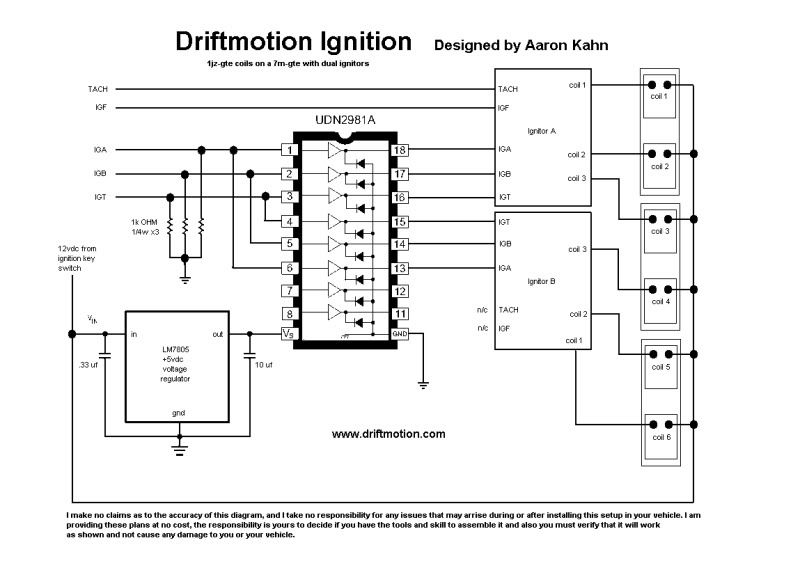

Suche einen schaltplan um in den 7m kabelbaum ein 2ten igniter anzuschliessen der vom 2jz. Angeblich soll auf driftmotion irgendwo ein link dazu sein, kann den aber nicht finden und antwort im SM bekomm ich auch nicht....
Kann mir da jemand weiterhelfen??

Hab aaron schon per sm angeschrieben, aber ja werde das tun wenn hier auch nicht grad einer den link hat....

Got it...

Mittels den 2 ignitor ausgangssignalen sollte ich ja nun das eMangae fütttern können und dann mit 6 raus...
