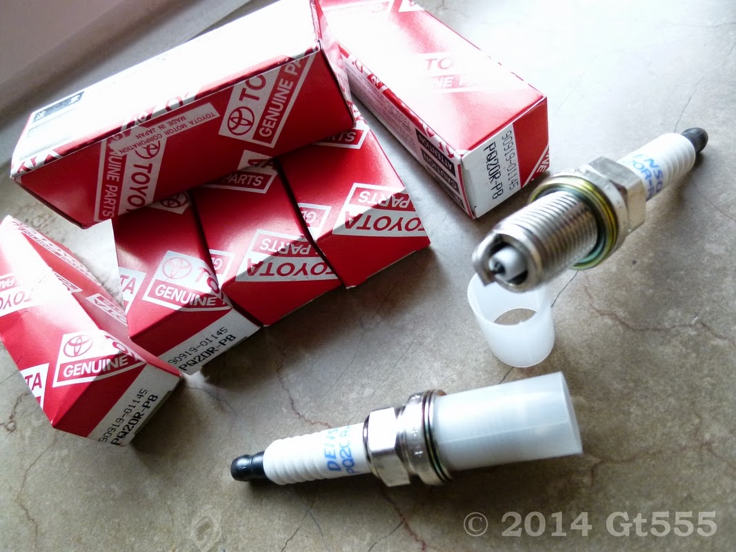

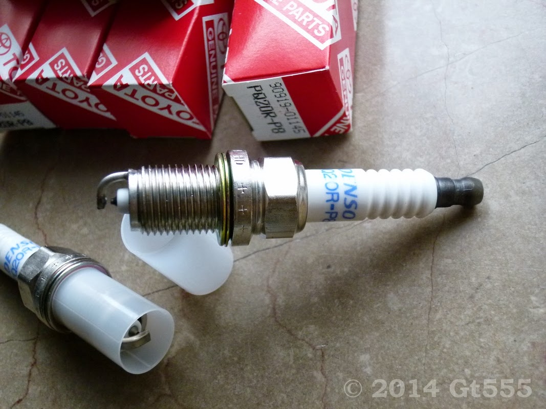

Platin-Zündkerzen: Denso PQ20R-P8
Zündkabelsatz: NGK TX08
Kauf die Zündkerzen und die Zündkabel in einem Zubehör-Handel.Bei Toyota kosten beide's Schweineteuer.
[Foto_01] [Foto_02]
Fals Iridium Zündkerzen erwünscht ist, ich hätte noch welche anzubieten.
Hört doch mal mit dem Platin Quatsch auf und empfehlt Iridium Kerzen weiter.
Kosten doch nun wirklich kaum mehr und sind dreimal besser
Also Denso "IQ"20 .....
