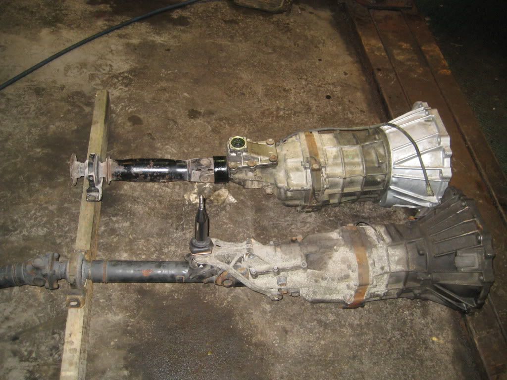

Schau mal wo der Shifter bei der mk.IV sitzt, ganz hinten am Getriebe (z.b. am W Getriebe oder V) beim MK.III R Getriebe sitzt der weiter vorne, so das du wahrscheinlich kurz vorm Radio rauskommst.
Hier z.b. ein W58, das is das mit dem Tripod und ein R154, gut 120mm unterschied von der Schaltposition. Daher muss das auch noch angepasst werden.

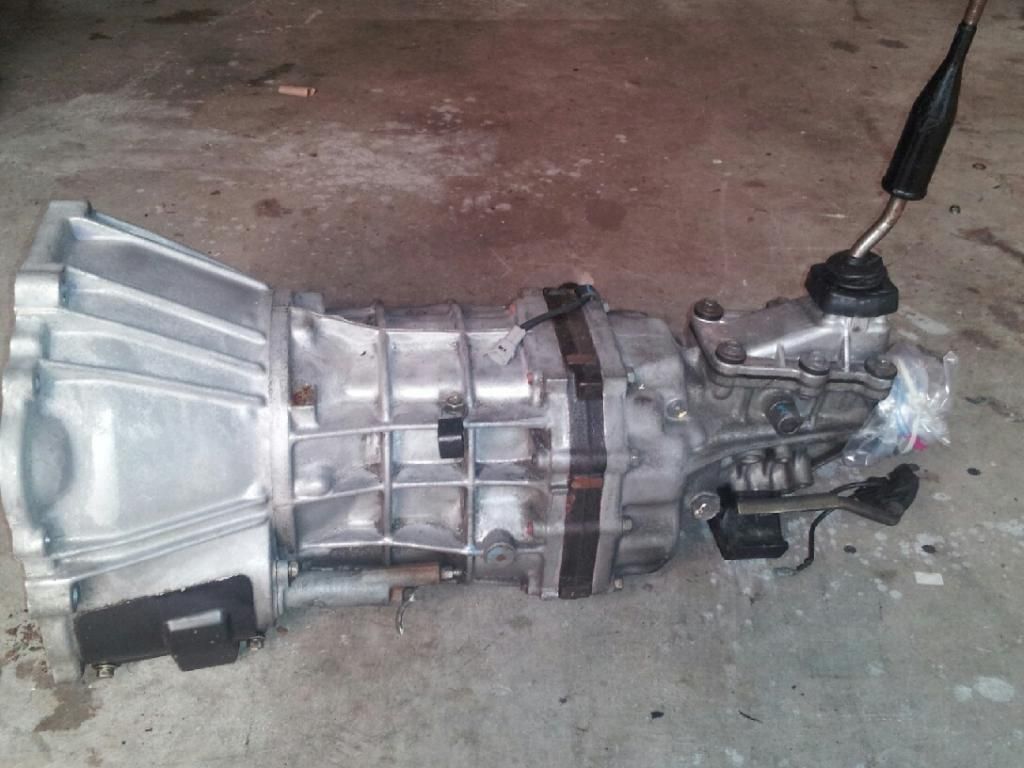

Wurde der Wagen schon mal auf Handschalter umgebaut? Dann kanns leicht sein, das ein R drin is gabs aber als Sauger mit dem W58 Getriebe. Original gabs das R nicht in der Mk.IV.
Das obere am Bild ist das R154. Gabs aber auch mit Tripod wie das untere, also externer Shifter, das gabs dann glaub nur im Soarer so.
Die Jungs hier können dir sicher besser weiterhelfen als ich. Ich kenn das alles nur von den Handschalterumbauten an den Lexen (IS300 mit 2JZ-GE und 1UZ im SC)
Mach am besten mal Bilder von unten vom Getriebe, wennst stimmt, hast du das R drin, was ja super wäre! Du erkennst es an der Getriebeglocke, da hast du 2 Wartungsdeckeln dran (li/re), was es beim W58 nicht gibt, schaut so aus:
