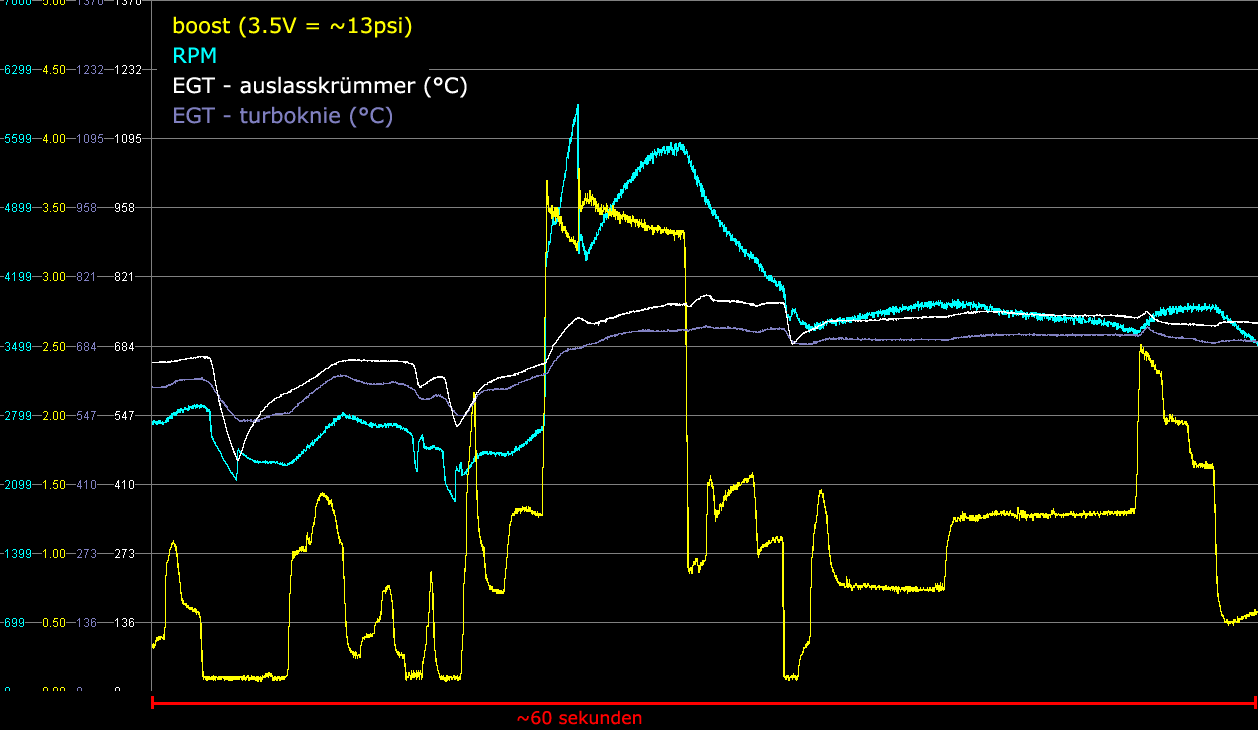

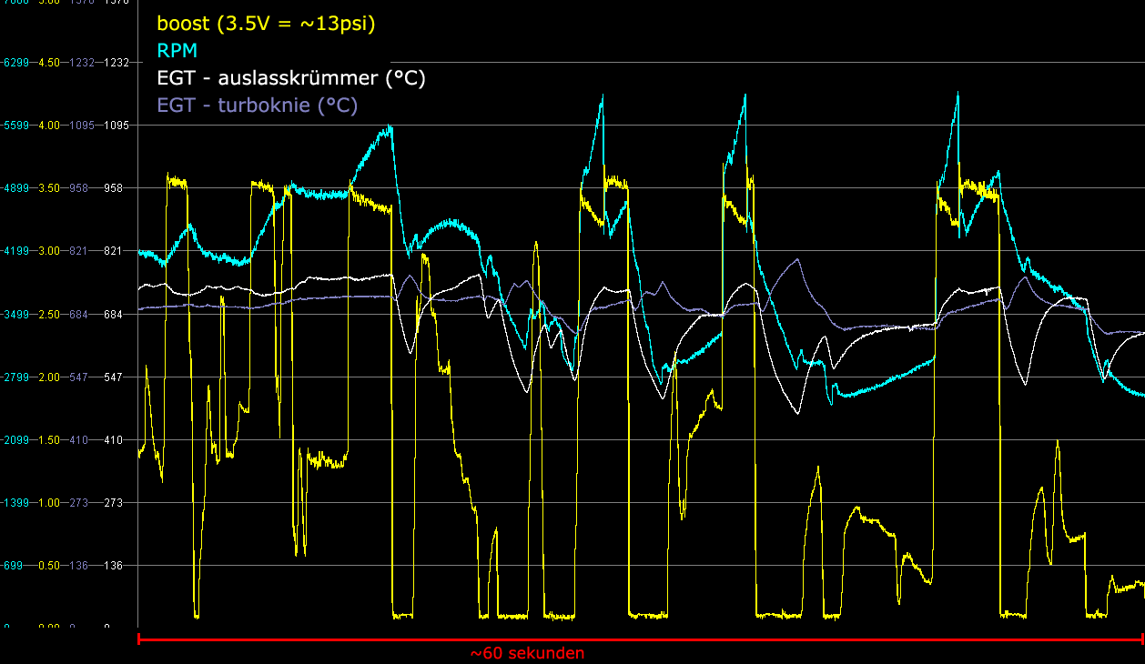

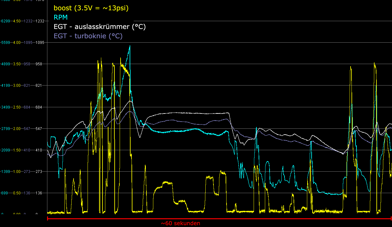

hi zusammen,
gestern habe ich ja meine DDP eingebaut bekommen, und vorher wurde außer der breitband-lambdasonde noch eine 2. EGT-sonde (die andere ist im auslasskrümmer) da reingebastelt. d.h. ich kann jetzt sowohl die abgastemperatur vor dem turbolader als auch direkt dahinter messen, zusätzlich zu drehzahl, breitbandlambda, drosselklappenstellung, ECU-Vf und ladedruck
da das thema mit dem messen der EGT ja immer mal wieder auftaucht (so von wegen "einfach 100° dazuaddieren"), hab ich heut bei dem schönen wetter mal ne testfahrt gemacht und alle daten für ca. 1 stunde aufzeichnen lassen.
hier das ergebnis, auf dem diagramm sind zur besseren übersicht nur die beiden EGTs, ladedruck und drehzahl verzeichnet:
nummer 1
nummer 2
nummer 3
so wirklich aussagekräftig ist die EGT nach dem lader also nicht, auch wenn sie so ungefähr den verlauf der motor-EGT widerspiegelt.....

das stimmt, nur hast du beim addieren von 100° immer einen relativ großen "sicherheitsabstand", der auch noch alles andere als konstant ist. sauber einstellen lässt sich das gemisch da meiner meinung nach nicht.
wenn sich der lastzustand nicht ändert und der lader schon gut heiß ist, sind es meistens 30-90° unterschied (sichtbar an den stellen, an denen beide kurven fast parallel laufen). wenn der lader aber noch nicht 100%ig warm ist (dazu brauchts bei mir zumindest ein paar vollgasetappen), beträgt die differenz bis zu 300°.
und wenn man als unbedarfter keinen krümmer-wert zum vergleichen hat, kriegt man ja nen riesenschock, wenn die EGT im turboknie nach dem boosten auf einmal in die höhe schießt
die krasseste stelle war im 2. diagramm, als die EGT nach dem lader 810° betrug und im krümmer nur 470°, also ein genau entgegengesetzter verlauf der kurven.
