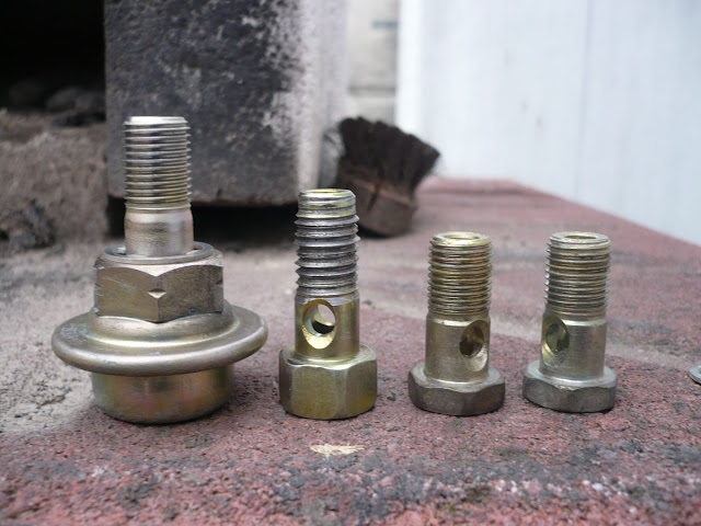

naja da ich ja von vorne dann ohne dämper einspeiße würde ich ihn hinten auch weg lassen.
wenn da dann ein adapter oder so gibt wo man 8 er oder 10 schlauch draufstecken kann wäre ich schon zufrieden. so mit hohlschraube oder so.
das teil von driftmotion kenne ich.. suche aber ne günstigere alternative.
ps was ist das eigentlich für ein gewinde m16x1,5???
Ich hab beim IS200 Turbo den Dämpfer rausgeworfen, war nur eine Bremse mit den größeren Düsen. reingepasst hat super die Benzinfilterschraube vom SW20 Wird auch gern beim Kompressor von TTE gemacht am IS. Damals war ein sicht-und merkbarer Unterschied von Benzindruck merkbar und am Druckregler vorne sichtbar, der Druck stand um ein Eck schneller! (hatte umgebaut auf Return-System)
