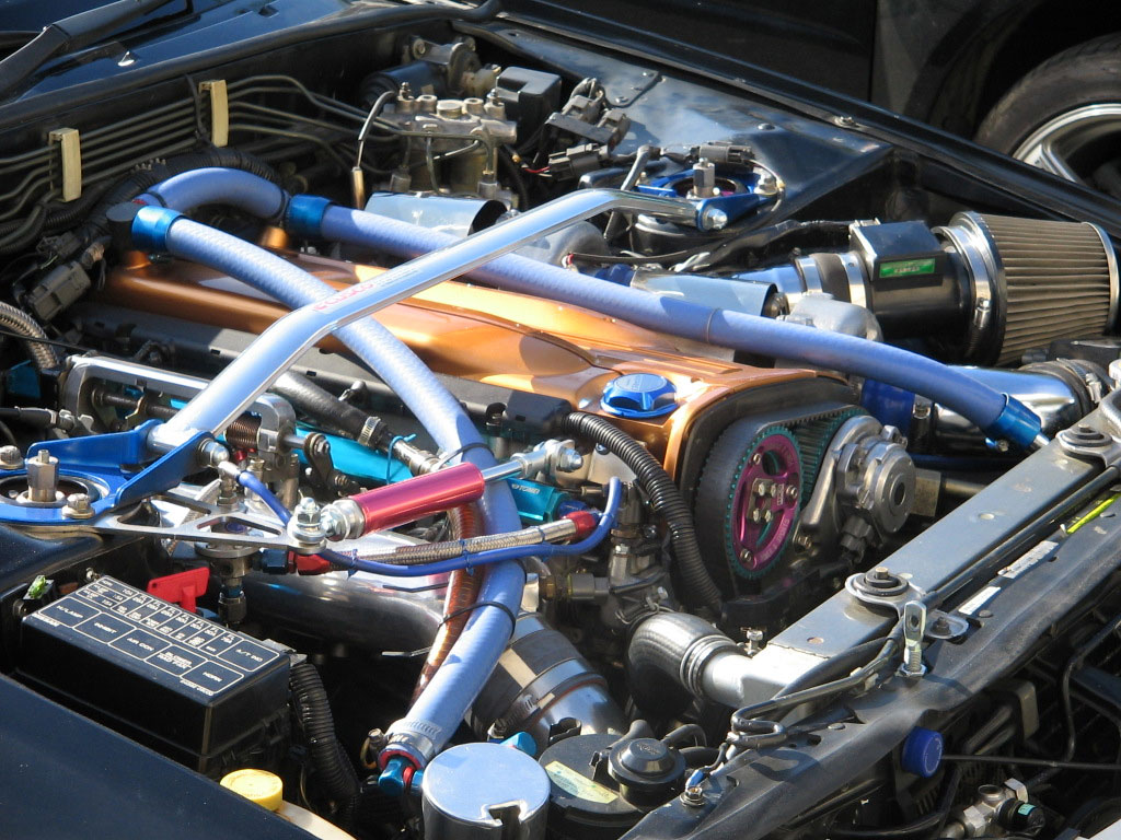

spricht was dagegen, die serienlager zu nehmen und einen zusätzlichen "stoßdämpfer" zu verbauen, der die wippbewegungen des motors minimiert?
sowas wie hier, das ding das vorne am motor beifahrerseitig richtung dom geht?

das wäre denk ich mal das beste was man machen kann.Orginal motorlager und dann rechts und links jeweils senen teil hingepackt..
