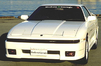

außerdem war die karosserie wie schon gesagt wurde ein "flat body", hatte also schmalere kotflügel (siehe hier, das ding auf dem bild wurde an der front aber auch schon etwas modifiziert), irgendwann später bekam sie aber wohl auch das "wide body"-kleid.
und die GA70 war außerdem scheinbar 200-300kg leichter als MA70 und JZA70, was wahrscheinlich zu einem großteil auf das baby-motörchen zurückzuführen sein dürfte
