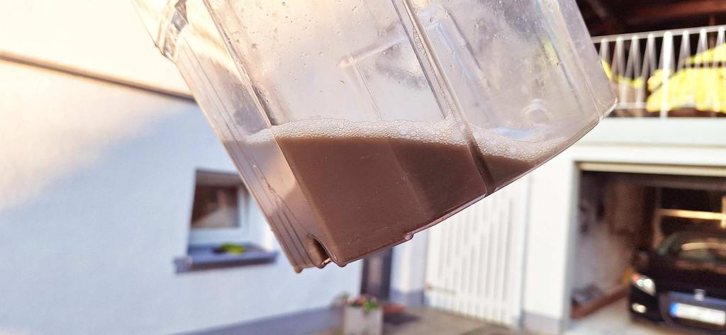

So bin ich den erstmal gefahren, hab aber schnell das Problem mit dem Überkochen entdeckt (siehe hier https://www.supra-forum.de/showthread.php?t=53707), was sich wohl als eine Kombination aus verdrecktem Kühlsystem, Lufteinschluss und nicht ganz passenden Thermostat herausgestellt hat.

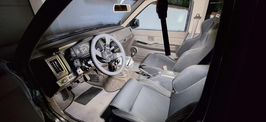

In der Zwischenzeit hab ich natürlich den Innenaum komplett leer gemacht, vor allem um den stinkenden und mit Hundehaaren versauten Teppich behandeln zu können, da ist mir gleich ein Wulst an Kabeln entgegen gekommen.
Der Motor stammt vermutlich aus einem Nissan Terrano, also der Geländewagenvariante ohne Ladefläche, aber mit Rückbank und hinteren Türen etc. Dazu wurde der komplette Kabelbaum, und vermutlich auch das Armaturenbrett mit allem umgebaut. Allerdings wurde der Kabelbaum nicht um die Dinge bereinigt, die nicht mehr vorhanden sind, wie hintere Lautsprecher, Fensterheber, Heckscheibenwischer etc. Stadtessen wurde alles mit Klebeband umwickelt unter den Teppich geschmissen.
Zusammen mit sehr fragwürdigen Lötverbindungen.
Also das alles bereinigt, Kabelbaum gestripped und vernünftig verlegt. Dabei noch ein Masseproblem bei den Rückleuchten beseitigt, weil das Bremslicht immer mitgeflackert hat, wenn der Blinker geblinkt hat.
Teppich war dann nach mehrmaligen Durchgängen von Shampoonieren, Hochdruckreiniger, Waschsauger und zum Schluss Haare herausziehen mit Klebeband und Bürste auch wieder akzeptabel.
Daneben hab ich mir noch ein paar Sitzkonsolen gebaut für Sparco Sitze, die ich noch hatte. Muss ich aber für den Tüv wohl wieder umbauen.
