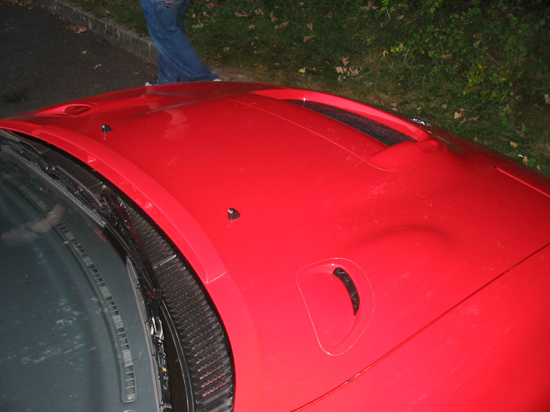

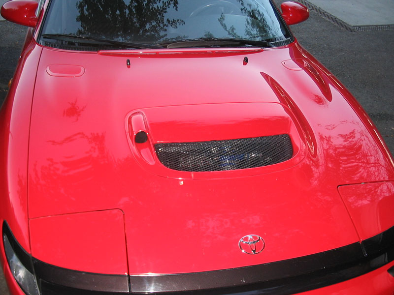

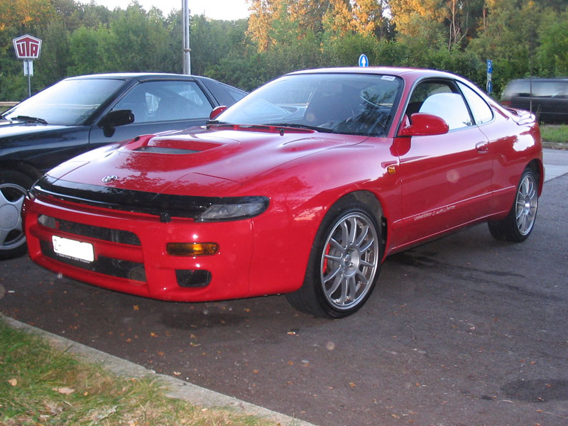

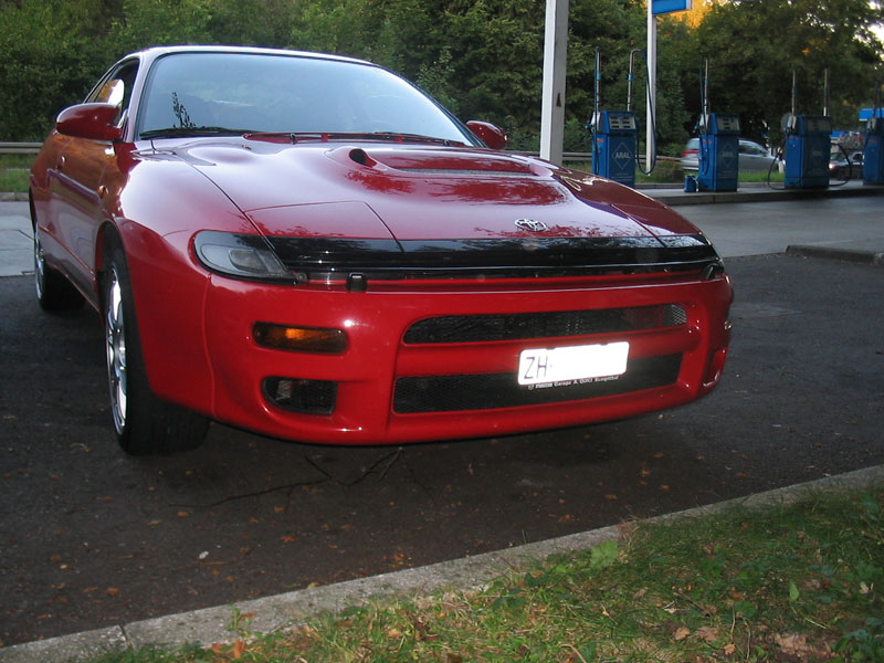

wie es der zufall so wollte, habe ich mich heute mit Jaco getroffen (eigentlich nur um ihm, bzw. seinem bruder ein kleines päckchen zu überreichen :D), und der hat seit 2 tagen eine Carlos-Sainz-Celica, deren haube für mein verständnis so ziemlich das optimum darstellt :top:
hab deswegen mal spontan bilder gemacht: von vorne oben von vorne links von vorne rechts von hinten das war leider schon bei sonnenuntergang, deswegen sind die bilder nicht so dolle geworden. aber man erkennt wohl das wichtigste... |
