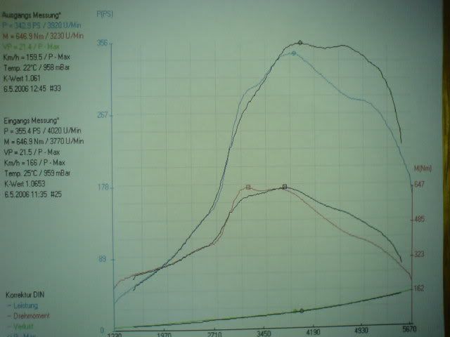

So, nach Polizeilichen einwänden :rowdy: und sonnst ein paar missgeschiken hab ich hier nun mein Dyno Resultat
Bei der Leistung muss noch was gemacht werden aber das Drehmoment ist sehr erfreulich. :boah:
Ahja, gemessen bei 1,53 Bar. Das ding hat aufem Prüfstand einfach nicht recht laden wollen.

sehr hübsch, das drehmoment :)
den bezeichnungen nach ist das jeweils die DIN-leistung am motor, oder?
was wurde eigentlich zwischen "eingangs messung" und "ausgangs messung" geändert, außer der umgebungstemperatur? :p
suprasöse 06.05.2006 19:14
Duty von 80% auf 90% und zu den 3 Leuten im Kofferraum noch 2 dazu.
Erste Messung (schwarz) war am Mittag und zweite am Nachmittag.

Trotz der Wahrscheinlichkeit gleich gelyncht zu werden muß ich sagen, daß ich das Ergebnis alles andere als beeindruckend finde...
Vor allem nicht, wenn ich daran denke, daß da dieser Nils aus Duisburg mit seinem stock CT26 bei 1,4 bar fast die gleichen Leistungswerte hatte (602 Nm und 332 PS).
Lolek 06.05.2006 21:36
Der Trust TD05 18G Turbo hält sein Ladedruck nicht. Sonst wäre das Drehmoment gleich geblieben und die Leistung höher.
Hohe PS Zahlen bekommst du nur mit großen Ladern - die bauen den Druck aber erst spät auf.
Mike B. 06.05.2006 22:53
die 1,53 bar hattest du aber nur als peak.
dein ladedruck wird nachher auf 0,9bar abgekackt sein.
das heisst also das dein lader nur minimalst mehr leisten kann als ein ct26
nils hatte 1,3x bar und ist dann abgeckakt auf 0,8bar. kann aber auch sein weil dein lader neu ist, das er etwas mehr leisten konnte als der ct26.
Zitat von Mike B.
trotz deiner angestrebten 1,5bar ld können es nur 350ps sein wenn die einstellungen nicht stimmen.
was habe ich gesagt?
die einstellung die bei dir nicht stimmt ist dein lader. er ist halt zu klein und pustet bei so hohen ld einfach nur heisse luft.
er ist für boost´s über 0,8 bar nicht ausgelegt(bei einem 3liter motor).
0,8 bar ist hier noch ein sehr optimistischer wert.
der ct26 ist auch nur für 0,5 bar gedacht.
wenn du weiter mit deinem peak boostest wird dein lader ganz schnell übern jordan gehen. genauso wie beim nils.
