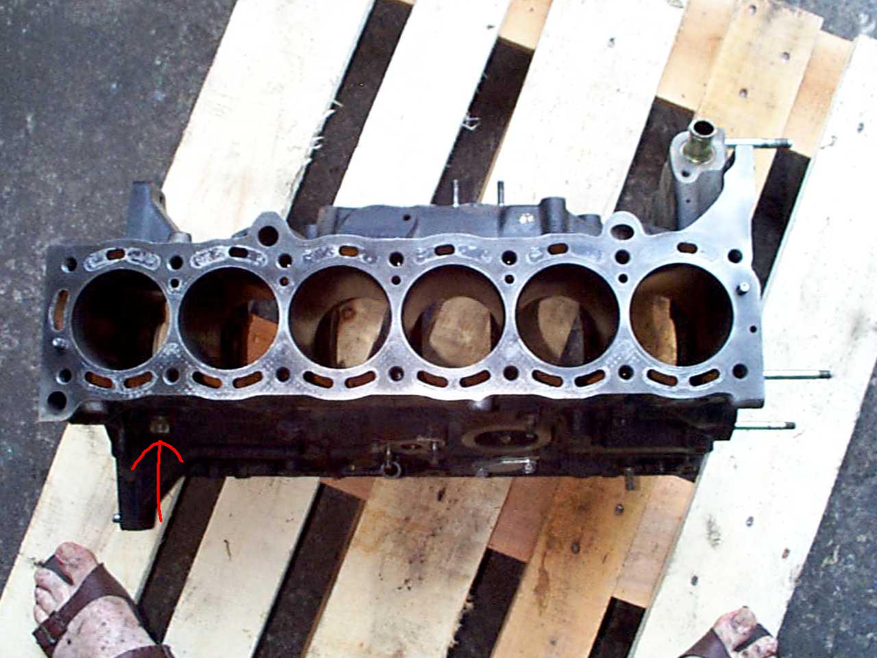

@boost und bleifuss:
konnt ihr mal nen foto posten wo die schraube zu sehen ist?

die schraube sitzt eh viel zu hoch. wenn du am kühler unten wasser rausgelassen hast, kommt bei der schraube eh nix mehr raus. :D dann ist das wasser ausm block sowieso raus...
Mike B. 23.10.2003 23:00
andreas, wäre schön ist aber nicht.
wenn man das wasser nur am kühler ablässt bleiben noch ca. 1,5 liter wasser im block.
die wasserablassschraube vom block bekommst du auch raus ohne den turbo zu demontieren. ist nur ein bisschen fummelsarbeit.
füllmenge sind ca. 8liter
und das verhältnis von destiliertem wasser zu frostschutz sollte 50/50 sein

hier mal ein bild :
mfg
gmturbo

@gmturbo: Dein ISP fragt den referrer ab und lässt keine externen links zu... ich hab's einfach mal "geklaut" ;)...

Naja, merkwürdig warum da noch 1,5 liter drin bleiben sollten. löse ich unten am kühler den schlauch, läuft der Block über die wasserpumpe und den unteren schlauch zum kühler leer. dann sind auch die wasserkanäle im block wo die ablaßschraube drin sitzt leer. sieht man ja wenn man den Zylinderkopf anschließend abbaut. da is nix mehr drin an kühlwasser. wie soll sich das denn da oben im motorblock festhalten wenn unten an tiefster stelle alles offen ist. Naja, is auch wurscht, wenn ich Kühlwasser wechsel wird eh standartmäßig hinten beim wasserstutzen am 6. Zylinder der Gartenschlauch angeschlossen, und dann solange gespült bis am abgemachten unteren kühlerschlauch von der Motorseite und der Kühlerseite aus nur noch klares sauberes wasser rauskommt.

das wusste ich anfangs auch nicht, bis ich mal die wasserpumpe gewechselt hatte. hab auch erst einmal ganz brav den kühler leer gemacht. als ich dann die wasserpumpe abgezogen hatte bekam ich leicht nasse füsse.
vorher hatte ich auch den kühlkreislauf gespühlt, gingen jedesmal keine 7 liter rein. nachdem ich die wasserpumpe abgezogen hatte gingen gingen über 8 liter rein.
öhm, andreas... du darfst deine high tech kühlung ( bei der immernoch die faq fehlt ) nicht mit unsrer standard kühlung vergleichen.

danke, anti :D

Was ist mit der zweiten Ablassschraube am Motorblock?
