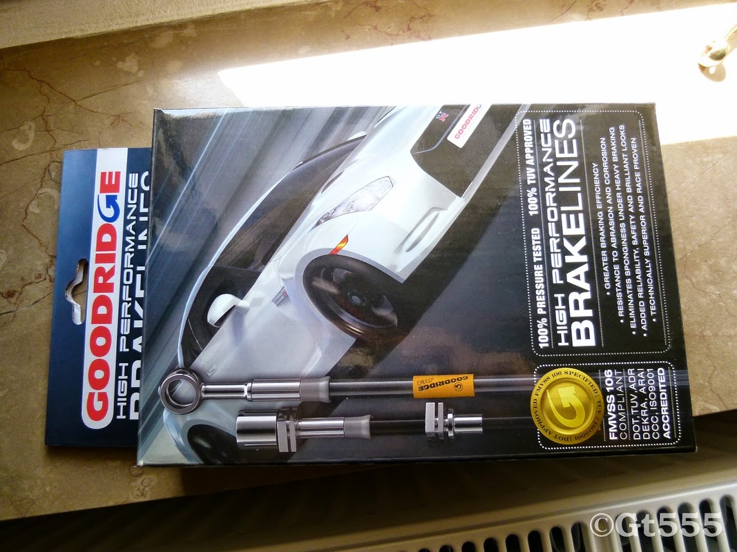

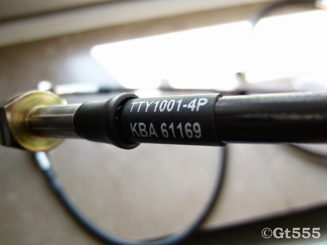

Meine hab ich [HIER] bestellt.
Gib bei ''Auswahl'' Toyota ein und suche nach MA70.
[Foto_1] [Foto_2] [Foto_3]

Beiträge: 12.086
AW: Spurstangenköpfen & Bremsschäuche
Das sind Beispielbilder, die sehen alle nicht so aus.
Das sind sie im Oroginal:
Ich hab die allerdings extra in rot bestellt, gibt auch andere Farben.
Alt 30.05.2015, 14:57   #14
Beiträge: 1.668
Die Foto's sind original von mir.
Bestell dort und du hast deine Ruhe. Die gibt es natürlich in verschiedene Farben. Unter diese email (eshop@isa-racing.de) kannst du deine Anfrage zusenden, wenn du eine Wunschfarbe hast.
