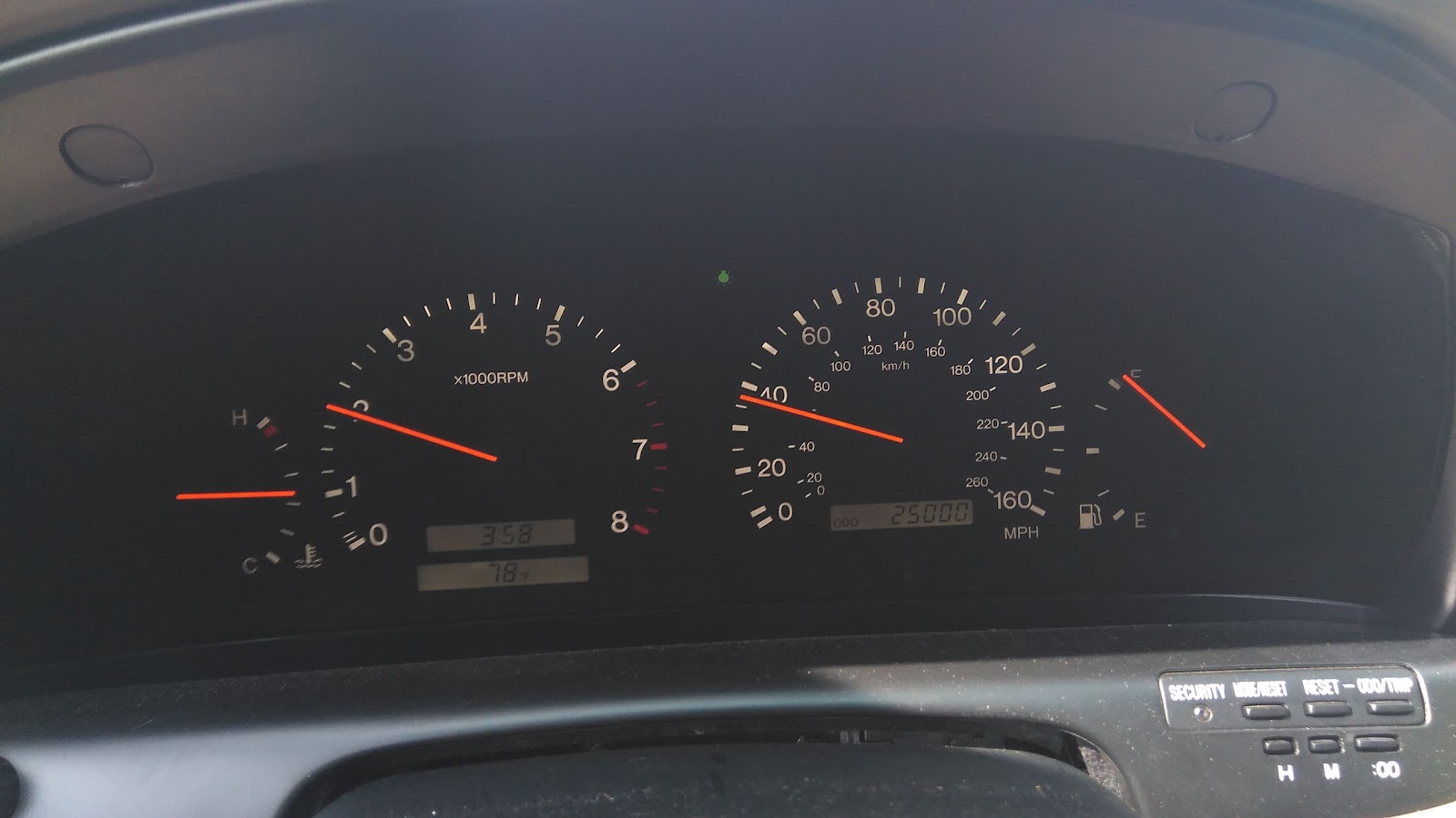

Ich hab damals mal ein Video mit der kurzen Übersetzung gemacht, Tacho geht aufn Strich genau. Natürlich lahm im Vergleich zu nem R6 mit Turbo, aber macht schon spass auf der Strasse, da man auch im 5ten Gang cruisen kann und nicht zurückschalten muss, das bissl Leistung kommt
https://www.youtube.com/watch?v=xR9xJbOJhpY
