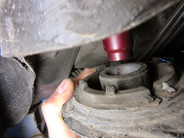

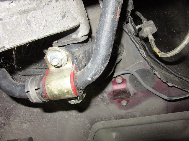

Heute hab ich die PU Buchsen in den Subframe eingebaut. Kein großes Ding, man muss nur den Wagen bissl anheben damit der Rahmen vorne runter kommt
Buchse hinten original
Buchse vorne original
Muss ein schönes Stück runtergelassen werden, damit der Rahmen aus dem Zapfen ist
PU Einsatz oben rein
Einsatz unten rein
Danach wurde der vordere Teil wieder angeschraubt und die hinteren Buchsen sind ausgebaut worden, damit diese Ringe reinkommen können
jetzt is klar, wieso die so komisch ausschauen
Zusätzlich kommen vor und hinter die Buchse Metallscheiben installiert die dabei sind. Fertig schaut das ganze dann so aus
Danach gabs eine kurze Testrunde vor der Garage. Mir kommt schon vor, das das Heck jetzt genauer ist. Hab mal kurz das Heck kommen lassen, es fühlte sich direkter an, stabiler, kein nachschlagen mehr, aber nach der kurzen Runde schwer zu beurteilen, morgen, wenns Wetter passt, gehts mal eine Runde auf die Strasse zum fühlen.

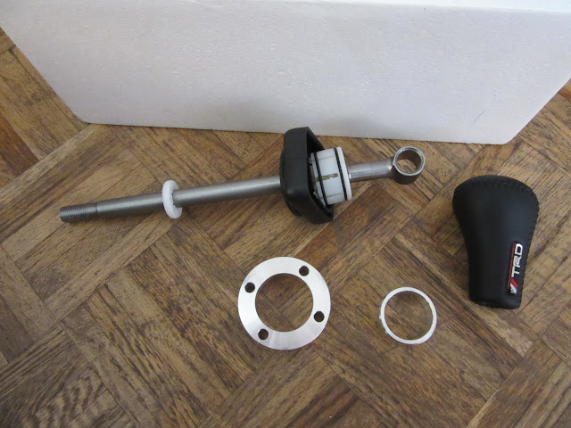

Desweiteren ist nach dem TMR ein TRD Shortshifter statt dem NST eingezogen. TRD is einfach TRD, da kommt nix anderes ran
Der wurde wieder passend für den SC modifiziert
NST
TRD
fertig
Es schaltet sich merklich knackiger als der NST ,man braucht bissl mehr Kraft, aber macht richtig spass beim fahren
