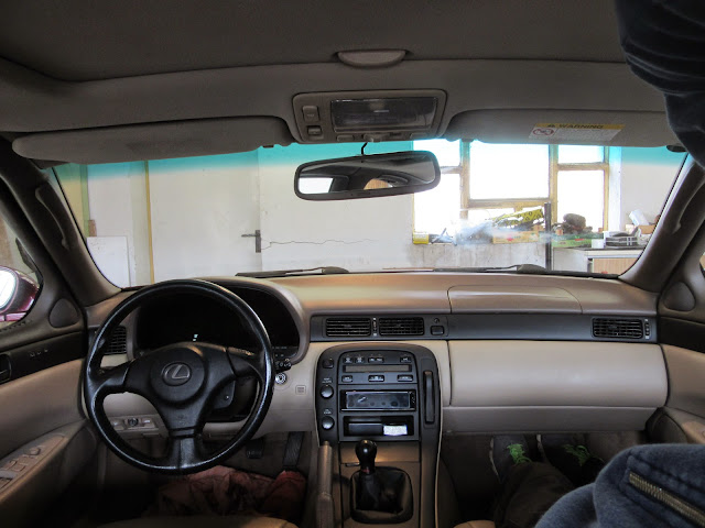

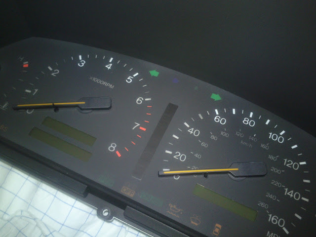

Im Innenraum gings weiter. Dem Tacho habe ich das "unleades premium...." entfernt mit 2 Lagen mattschwarzer Folie, so wie damals auch den Mittelstreifen der AT. Dank der original getönten Tachoscheibe, ist nichts zu sehen und er Tacho ist jetzt komplett clean.
Ein Bild wie es eingebaut ausschaut folgt noch! Habs ganz vergessen zu machen.

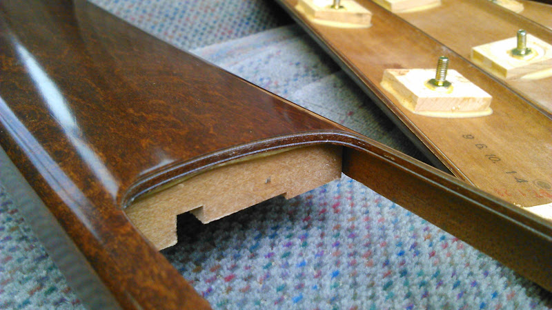

Nachdem der Tacho schon draussen war, gings weiter im Innenraum. Die Echtholzleisten hab ich alle ausgebaut, an den Türblättern easy, am Amaturenbrett ne qual. Airbag muss raus usw... und hab sie dann von einem Freund, der Folierer ist, Mattschwarz folieren lassen.
Paar Schrauberln, nur das die Leiste raus kann
draussen!
weitere Teile für den Innenraum warten im Kofferraum schon auf den Einbau
Die Mittelkonsole in hellbraun wird gegen eine schwarze getauscht
Schaltereinheit übernehmen von meinem
drinnen!
Als nächstes wandert das 4-Speichen Lenkrad raus und wird durch ein 3-Speichen Lenkrad vom IS200 Facelift ausgetauscht. Mit dem originalen Adapter von Toy, geht das PnP.
Die Lenksäulenabdeckung kommt auch in schwarz
So.. es wird schön langsam wieder was....
Nach 2 Tagen waren die Leisten wieder im SC verbaut und der Innenraum soweit wieder zusammengestellt
