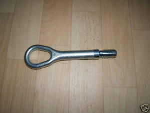

warte mal noch einen Moment ich mache gleich Bilder wie es bei mir gelöst ist. viel einfacher als herumschweißen.
bis gleich
Sooooo hat gedauert aber hier sind die Bilder wie es bei mir gelöst ist, finde ich einfacher als zu schweißen.
gruß Alex

Da würde doch sogar der Originalhaken schon reichen oder net?
Da kommt man doch halbwegs gescheit hin.

Nee man sieht es nicht aber wenn man an den Original Halter was ranmacht zerkrazt man die ganze Stoßstange da der Original halter zu nah dran ist.

besorg dir z.b. von nem Benz die Abschleppöse zum eindrehen, da soll dir der Schlosser einen Halter an die originale Öse machen, so das du sie eindrehen kannst, wenn benötigt.

So habe Tüv
Hatte schon den von Euch vorgeschlagenen Haken bestellt, jedoch wollte der Tüver bei meiner Nachfrage den so auch nicht haben, da keine feststehden Teile an dem Fahrzeug auf Stoßstangeneben angebracht werden dürfen
Er meinte ich solle doch einfach ein Loch an der Stelle in die Stoßstange schneiden, wohinter mein Abschlepphaken (90 Grad umgeschweißt mit Verstrebung)sitzt. Was ich auch getan habe, da ich mir ja schon eine neue Stoßstange hier im Forum besorgt habe.
Jetzt habe ich endlich wieder für 2 Jahre ruhe.
Danke für Eure hilfe.
