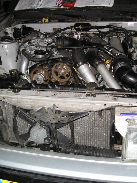

der 3s-gte passt auch nur vom markennamen gut rein, ansonsten ist das teil keine gute wahl da der eigentlich für den quereinbau konzipiert wurde.
und schau mal wie behindert das teil da drin hängt

...schau mal wie behindert das teil da drin hängt...
Hat was von BMW da hängen die Motoren ja auch so schief drin
