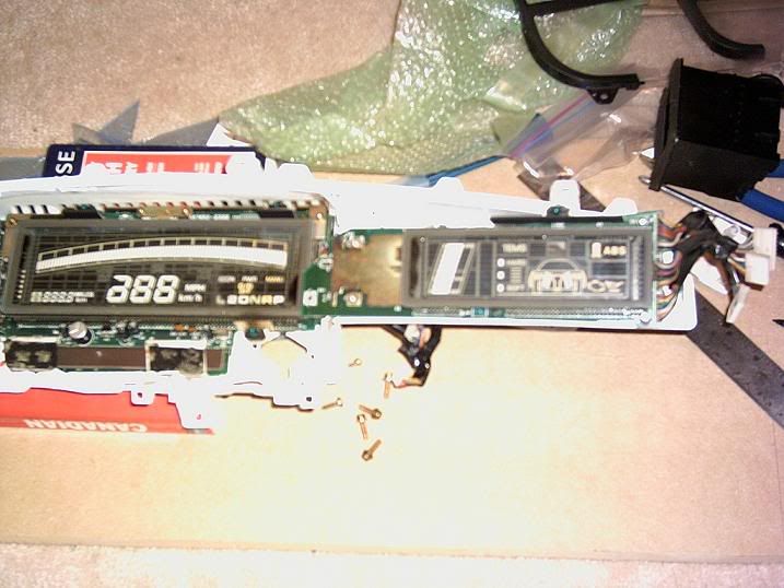

Zitat von Knight Rider
Er ist ja auch noch nicht ganz fertig. Wie ich.
Nur seins wird ein bischen doof aussehen, weil einmal die Balkenanzeigen nach rechts und dann nach links gehen. Schaut optisch shit aus.

Genau,
so sieht mein zerlegtes Digidash aus, als es noch vollständig war:
Ich verwende nur die Hauptplatine und die rechte kleine Platine (für Wassertemperatur),
dann gehen die Balkenanzeigen zur Mitte hin.
Die andere Platine (mit dem TEMS und Öldruck und Ladedruck) fliegt bei mir komplett raus. rechts neben dem Digi kommen wieder meine beiden Monitore und dazwischen die VFD's und die Hinweislampen (Check engine, door open, etc..)
Und in der Mittelkonsole kommen wieder die analogen Rundinstrumente hin (Spanung, Öldruck, Ladedruck, und ??), so wie ich es früher hatte, allerdings mit blauer Beleuchtung.
hier noch meine alte Version vor meinem Umbau, ohne digitalen Tacho:
Supermonitor wird integriert, und das Zeitronix bekommt ein Noritake VFD statt dem jetzigen Optrex Modul.
Auf jeden Fall besser, als seine Lösung.

Gerade von Jungs, die wissen sollten, wieviel Arbeit das macht. Ich denke Ihr beurteilt da ein Foto eines Zwischenstand's, mit dem der auch nicht glücklich ist, sonst hätte er das TEMS-Display nicht noch weiter zerlegt, siehe paar Beiträge weiter hinten... http://www.supramania.com/forums/sho...2&postcount=40
Und Peter, wenn man das TEMS drinne hat ist es doch ganz schön, wenn man auch die Anzeige dazu hat, oder?

der jetzige Stand schaut nicht so dolle aus.
Das TEMS kann er nur so weit zerlegen, als das er das VFD-Modul von der Platine löten kann.
An den Anzeigen selbst kann er wohl nichts ändern. Die sind fest in dem Vakuum Glas verbaut. Eine einzige Einheit.
Das hat mich ja auch geärgert. Auf die Anzeigen (Öl und Turbo könnt ich verzichten; er hat nur Öl; aber ich hätte gerne das TEMS Bild benutzt, um meine elektr, Konis daran zuhängen.
Ich hab kein TEMS, nur die elektrisch verstellbaren Konis von B&M.
Wenn er sich nicht das Modul neu herstellen lassen will (das wird teuer), kann er an der Form der Darstellung (dass die Balken nach rechts oben gehen) nichts ändern.
Und das schaut halt, wenn er die komplette Anzeige zusammengebaut hat, eben wenig gut aus. Da würde ich es lieber lassen.
Aber ich geh ja einen anderen Weg.

oh doch, grade weil wir jeder schon aufgemachte Digi´s in der Hand haben. wir sprechen von den zwei kleinen Balken-anzeigen links und rechts vom Hauptdisplay. Da verzichte ich lieber auf die Tems Anzeige wenn´s nicht anders geht obwohl die natürlich gaudi machen würde.
