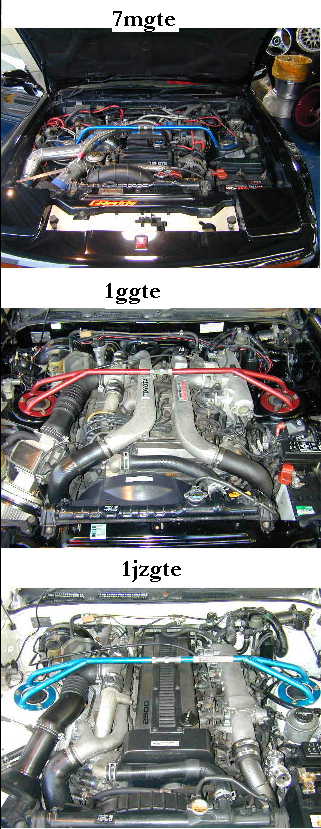

woran hast du das gesehen das es der 2L ist habe hier ein bild vom 2.5 L schaut genau so aus wuerd mich intressieren danke fuer die antwort
der alte im weissen ist der 2.5 L der im roten ist meiner danke nochmals

Der 2.5l Motor hat keine Rohre die über den Block verlaufen.
Der 2.0l hat halt diese Rohre

Der im weissen is auch ein 1G-GTE 2.0l Motor 120%ig.
Alt 01.06.2006, 21:18   #156
Beiträge: 10.065
der verrohrung nach sind beide motoren 1G-GTE, 2 liter.
hier mal ein paar bilder von 3 verschiedenen Supra-motoren:
von oben nach unten ist das 7M-GTE mit 3 litern und einem turbo, 1G-GTE mit 2 litern und twinturbo, dann 1JZ-GTE mit 2.5 litern und twinturbo.
