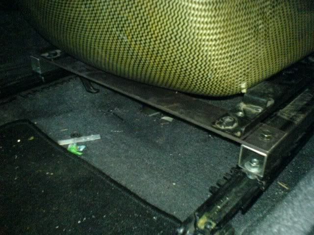

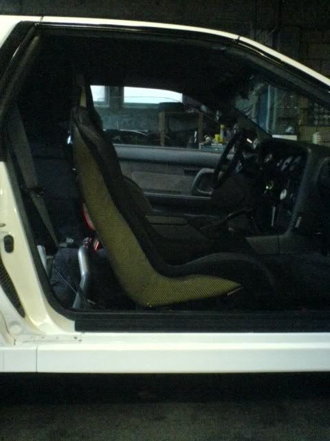

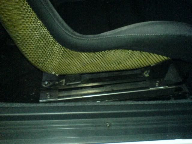

Hab mal schnell was gebaut. Für die dies interessiert und nachbauen wollen.
Schienen sind von den Originalsitze. Dazu 2 Vierkantrohre 30x30x5, 375mm lang, 2 Flacheisen 50x6, 430mm lang. Den rest seht ihr auf den Bildern. Werd mal noch genauere Fotos machen wenn ich die Teilers noch lackiren werde.

ah, sehr schöne...danke
hättest du die vierkantrohre nicht auch weglassen können und die flacheisen direkt auf die konsole? dann würde der sitz weiter runter kommen

AW: Sportsitze
Danke für die Bilder, habe das auch noch vor mir und die Originalschienen zu verwenden spart ne Menge Geld.
Hast Du was größeres mit der Lady vor? Die (Kevlar-)Vollschalen und das geschüsselte Wildlederlenkrad sehen schwer nach Rundstrecke aus.
Die Rohre kann man leider nicht weglassen. Der mechanismuss zur verstellung steht 25mm über der Schiene.
Nen kleinen Funcar bauen. Die Sitze waren grad ein schnäppchen. Waren voner Sonderedition des Mazda MX5. Vollkevlar knapp 4kg pro sitz und das Lenkrad würd ich sogar in meinen altags Volvo 855 bauen.
