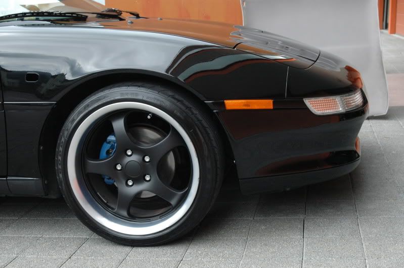

Hammerite kannst du ohne Angst verwenden. Ist bei meinem MR2 schon 2 Jahre drauf, ohne Abplatzungen oder ähnliches...wichtig wie bei allen Farbarbeiten ist die richtige Vorbereitung der Teile (entfetten).
