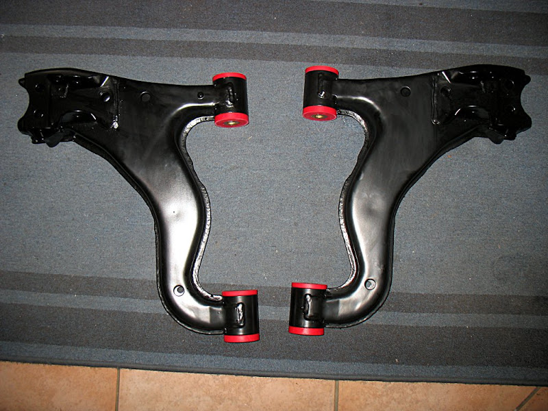

So, heute hab ich endlich die Querlenker bekommen:
Und gleich die neuen Buchsen montiert
Hab sie gleich innen mit Hohlraumversiegelung geflutet, damit sie nicht von innen rosten. Das Pulver kommt halt nicht überall hin.
Find's cool, so sollte das wieder ein paar Jahre halten.

Musstest du die Querlenker rausflexen?
Will auch Polybuchsen
Alt 21.04.2012, 10:11   #351
Beiträge: 12.228
AW: Supras sind Wundertüten
Ja, die Nocken rosten in den Buchsen fest. Keine Chance das auf zu bekommen. Wenn's nicht beim ersten Ruck geht, dann geht's garnicht.
Dann gehtste am besten her, schneidest mit ner 1mm Trennscheibe die Bolzen ein, und drehst sie ab.
Da ich keine Presse hatt, hab ich die alten Buchsen dann so entfernt:
Gummi an mehreren Stellen um die innere Hülse weggebohrt udn dann mit ner Lötlampe die innere Hülse richtig heiß gemacht. Dabei schmilzt das Gummi drum herum und irgendwann kann man sich rausschlagen. Den restlichen Gummi dann maschinell entfernt, bis ich an der Metallhülse war.
Bei den sind an einer Seite die Kanten umgelegt. Die muß man also mit Hammer und Meisel erstmal aufrichten. Dann ein der Seite, dan der man am betsen hin kommt eindellen, also den Meisel so ansetzen, daß man die Hülse an einer Seite länge nach innen schlägt. So hat man in Längsrichtung irgendwann einen "Hügel" nach innen, wo man dann den Meisel, oder besser was richtig scharfes ansetzen kann, um die Hülse zu spalten. Kann man natürlich auch mit ner Metallsäge machen. Ich hab's mit nem Stechbeitel gemacht. Der verreckt dabei zwar bzw. man muß den immer wieder nachschärfen, aber der schnitt das Metall besser, als der Meisel.
Irgendwann merkt man dann, daß sich die Hülse nach draussen bewegt. Dann kann man die komplett rausschlagen.
Dauert zwar alles ne Weile und ist mit viel Arbeit und Kraft verbunden, aber man bekommt die Teile raus.
Wer ne Presse hat, besorgt sich liebe passende Druckstücke und presst die raus. Die Kanten muß man da aber trotzdem vorher hochbiegen.
