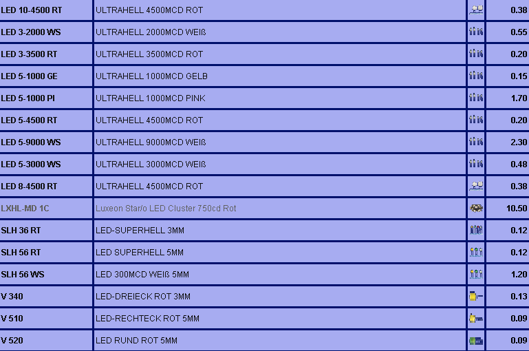

Will mir gerade ein paar rote bestellen.. die Auswahl ist ja
gigantisch.

Danke, habe auch gerade überlegt, ob ich nicht auch SMD LEDs brauche.
Bestelle bei Reichelt. Und liebäugle auch gerade mit ein paar extra
hellen LEDs. Hmm...
Widerstände habe ich hier.
