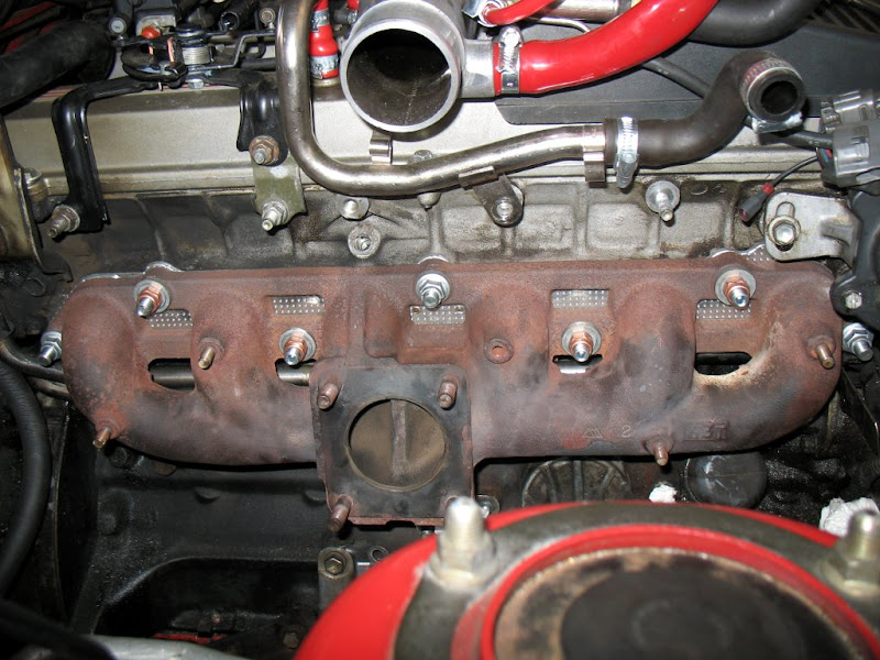

Das ist ein Originaler Krümmer.

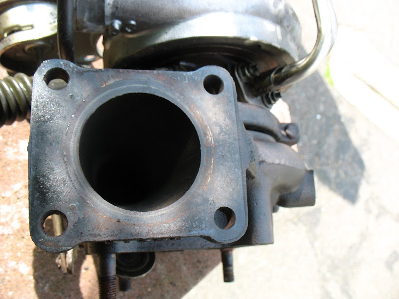

Und das ist der Flansch am Turbo
