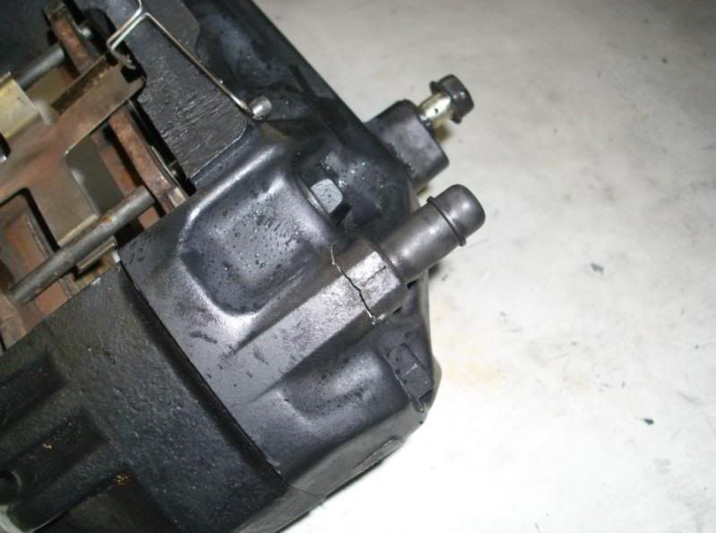

suche wieder, nur für rechts.
Neuer gebrauchter Bremssattel war auch defekt
bitte sichergehen das das Gewinde der Entlüftungsschraube keine Risse hat. Habe mittlerweile 3 Sättel mit dem gleichen Defekt hier liegen.

AW: Bremssattel VR Supra TT j spec
Kann da niemand sie Entlüftungsschraube richtig anziehen?
ne daran liegt das nicht. Das passiert weil die Entlüftungsschraube zu lange nicht bewegt wurde -> es bildet sich Korrosion, und der Druck lässt dann das Gusseisen platzen.
Zu fest angezogen.. Da passiert es gleich..
wenn die zu fest angezogen wird ensteht ein diagonaler Riss am unteren Ansatz (siehe Bild) wohingegen hier der Riss mittig von oben ausgeht.
