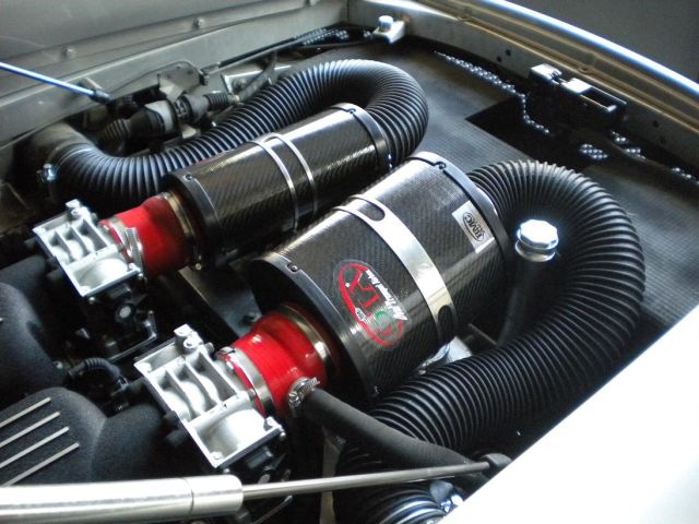

Nimm eine BMC Airbox / Sandler Nachbau und verleg den Schlauch unter den Scheinwerfer. Gibts bis 4 Zoll.
Ist super einfach zu verlegen, allen offenen Luftfiltern überlegen und TüV haste auch.

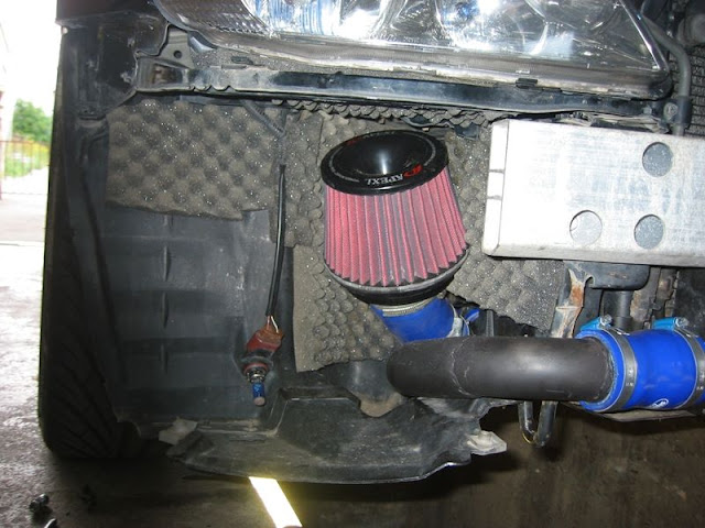

Ich hatte damals beim 200er Turbo den Filter auch vorne in der Stange drinnen, nen Apexi mit DIY Adapter, da ich nur 2,5" brauchte und original es ja nur den 3" gibt (glaub jetzt auch schon mehr Auswahl). ging tadellos, war sofort merkbar besser als die 10 Euro Kegeldinger. Nur hab ich den Bereich mit Akustikmatten ausgeklebt, da 200m vorm Auto sich noch die Leute umgedreht haben, da die glaubten da startet ein Düsenjet durch danach wars grad richtig, hörbar, aber nicht aufdringlich.

Die Carbonboxen sind schon geil, aber ich denke auch, da wirds mit TÜV eng...

Da soll der auch hin. Wir haben ja den Vorteil, daß es an der Stelle schon einen Durchbruch gibt, weil sich dort der originale Filter die Luft über einen Schnorchel holt. Den Ausschnitt muß man natürlich vergrößern, aber zumindest ist schonmal ein Loch da.
