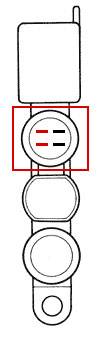

hallihallo,
habe heut mal die fensterheber-schaltung meiner supra etwas modifiziert weil sie mir so wie sie war ziemlich auf den s*ck gegangen is
mich hat wahnsinnig genervt, dass man immer erst die zündung anmachen muss, bevor man die fenster rauf- oder runterlassen kann... z.b. sehr nervig bei schönem wetter, wenn man gerade auf dem parkplatz den schlüssel abgezogen hat und dann merkt dass das beifahrerfenster noch offen is...
passiert mir zumindest öfters
also kurzerhand das relais, das die fensterheber normalerweise nur bei zündung-an mit saft versorgt, durch ne brücke ersetzt, und voilà, kein stress mehr mit dem krempel. fensterheber jederzeit verfügbar, egal ob schlüssel steckt oder nicht
ist eigentlich eine sehr einfache angelegenheit, aber für die die's interessiert und die nicht selber im TSRM nachschauen möchten, hier ne kleine beschreibung:
links unten hinter der seitenverkleidung zum fußraum befindet sich so eine anordnung mit diesen 4 übereinanderliegenden relais (s. grafik), das rot umrandete ist das zuständige relais für die fensterheber (und laut TSRM auch für die elektrisch verstellbaren sitze, konnte ich aber mangels solcher nicht nachprüfen ). man muss für nen dauerhaften kontakt nur das relais rausziehen und sich ein kurzes kabel mit 2 normalen flachsteckern zusammenbasteln; dann die in der grafik rot markierten kontakte damit brücken und feddisch
ist zwar ein gewisses sicherheitsrisiko, vor allem da die supra ja rahmenlose türen hat, aber zumindest hier in meiner gegend ist das nicht so tragisch... falls man später doch bedenken bekommt, hat man mit 2 handgriffen das relais wieder eingesetzt.
auf lange sicht werd ich mir noch ne kleine schaltung basteln, sodass die heber nur bei zündung an _oder_ tür auf funktionieren, dann ist auch wieder eine gewisse sicherheit gewährleistet.
weiß nicht, vielleicht interessierts hier ja den ein oder anderen

Alt 13.09.2003, 06:34   #14
Beiträge: 10.067
@daytona:
na, schon getestet?
hab inzwischen rausgefunden dass im schaltplan mit "power seat switch" wohl nicht unbedingt die elektrisch verstellbaren sitze der ami-version gemeint waren, sondern die einstellmöglichkeiten für seitenhalt und lordosenstütze... das klappt bei mir jetz jedenfalls auch ohne zündung
hätt ich mal etwas genauer hingeschaut hätt ich gesehen dass die einstellungen für vor/zurück etc. auch im plan ohne zündung gehen
also:
relais durch brücke ersetzen -> fensterheber und fahrersitz-verstellung auch ohne zündung
