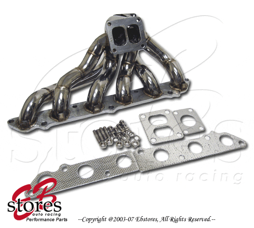

Für 350 Euro bestelle ich dir einen. Ich lege das Geld aus. Dann hast du kein Risiko. Ich würde dir aber auch den Fächerkrümmer (200 Euro) empfehlen. Dann ist die Stoßaufladung komplett.
Einen Adapter auf den Serienkrümmer oder den Fächerkrümmer brauchst du so und so.

@lolek: den xs-krümmer hab ich mir schon geangelt. der ist auch absolut in ordnung für den preis! Und torsten (gmturbo) sagte mir schon, das du auch nen xs-turbo drin hast. Find dein angebot super. Das wäre dann auch das set mit den 2 rohren und der Vband-schelle so wie bei ebay abgebildet? Hast du auch dein wastegate von dem ebayer?

... Ich würde dir aber auch den Fächerkrümmer (200 Euro) empfehlen. Dann ist die Stoßaufladung komplett.
Wo gibts den Fächerkrümer?
In ebay find ich ich nix, und google sagt auch nix...
