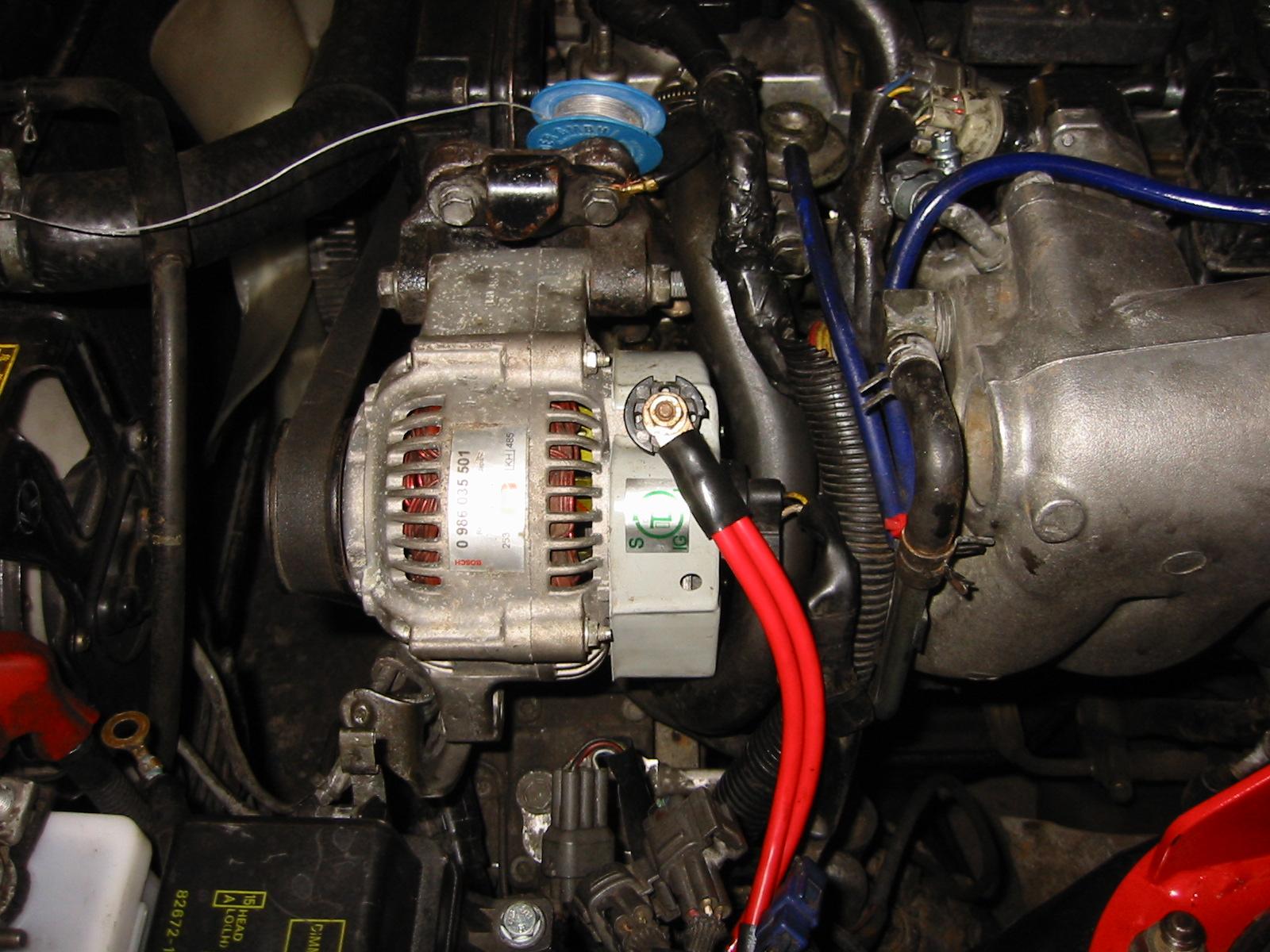

ander LIMA sind zwei Kabel dran ,mit der Mutter befestigt ,diese KAbel sind verbrannt.eins dürfte zur Batterie gehen ,weil das sieht genauso Sch... aus aber das zweite geht wohin ??Und dann noch ne Preisfrage ,wie kann das Kabel so heiss werden das es regelrecht verbrennt ,nach 2 Minuten Motorlauf kannste nich mehr anfassen .

etwas ,weiss immer noch nicht wo das zweite Kabel hingeht ,ich vermute zum ANlasser und was ich nicht verstehe warum die Kabel so heiss werden ,das muß jan Grund haben

http://666kb.com/i/anarkeknnqodoy27i...h8nhg6nnam.jpg
so sah es vorher aus und dann wies fertig ist hoffe der link klappt

http://666kb.com/i/anarrvcuw1u3hfctq.jpg
vielleicht klappts jetzt
http://666kb.com/i/anarszs9o8gjybeem.jpg
Alt 07.04.2007, 20:59   #9
AW: LIMA
na also klappt doch ,ich werds üben dann hauts hin .
Also die alten Kabel abegschnitten ,die neuen alle schön sauber verlötet mit Schrumpfschlauch (doppelt) isoliert ,neue LKemme dran auch verlötete und so siehts dann eben aus

sieht doch gut aus! richtig professionel dafür das es mit dem kabelgefummel nicht so hast. vielleicht werden die alten kabel an den enden durch korosion und den dadurch höheren wiederstand auch eben gerne heiß und kokeln ab. habe auch schon gesehen das die zwar noch nicht gekokelt haben, aber unter der isolierung voller grünspan und korodiert. die kokeln dann über kurz oder lang auch weg. sind vielleicht auch nicht die dollsten kabelqualitäten verbaut worden...
wenn man manche Kabelenden in der Supra sieht fragt man sich wie die überhaupt noch laufen kann,alles oxidiert.
Hab hier die Kabel abgeschnitten bis ich sauberes Kabel gefunden habe.
Die enden sind zwar verzinnt aber zusätzlich noch mit Kabelsteckern gequetscht.
Wenn man die Enden nicht verlöten darf warum wirds dann im HIFIausbau gemacht ,da hälts doch auch ,also dacht ich kann hier nichts schaden ,zumal die Enden ,wo ich angesetzt habe ineinander gesteckt wurden.
Der positive Nebeneffekt ich hab jetzt auch ne ganz neue LIMA drin ,weil die Schraube so fetgebrannt war die war mit nichts zu lösen obwohl 3 Tage lang eingeseift

Hochstromverbindungen (jenseits 5A) bitte NICHT LÖTEN...wenn die warm werden schmilzt das lötzinn wieder und dann wirds erst richtig warm...schöner scheiß sowas...am besten zwei ringkabelschuhe draufquetschen(sind ja zwei kabel).
hab wegen sowas schon Herdanschlussdosen aus der wand gemeisselt weil die früher auch immer die leitungsenden verzinnt haben...end vom lied:dose zusammengeschmolzen und die gute hausfraus kann nimmer kochen weil die sicherung andauernd rausfällt.
Nicht das dir die zicke dann noch ganz abfackelt...

Hui, hasts wirklich verlötet?!
Wenn ja, respekt, das ist dann wirklich ordentlich, an der Stelle sollte dann nicht mehr so schnell was wegbrennen (tuts an Übergängen ja gern und wenn dann da, besonders wenn da viel Last drauf ist).
Der alte schaute auch wirklich ein wenig arg angegammelt aus und da angegammelt = schlechter Kontakt (hoher Widerstand), kanns schon sein, das es das gewesen ist.
