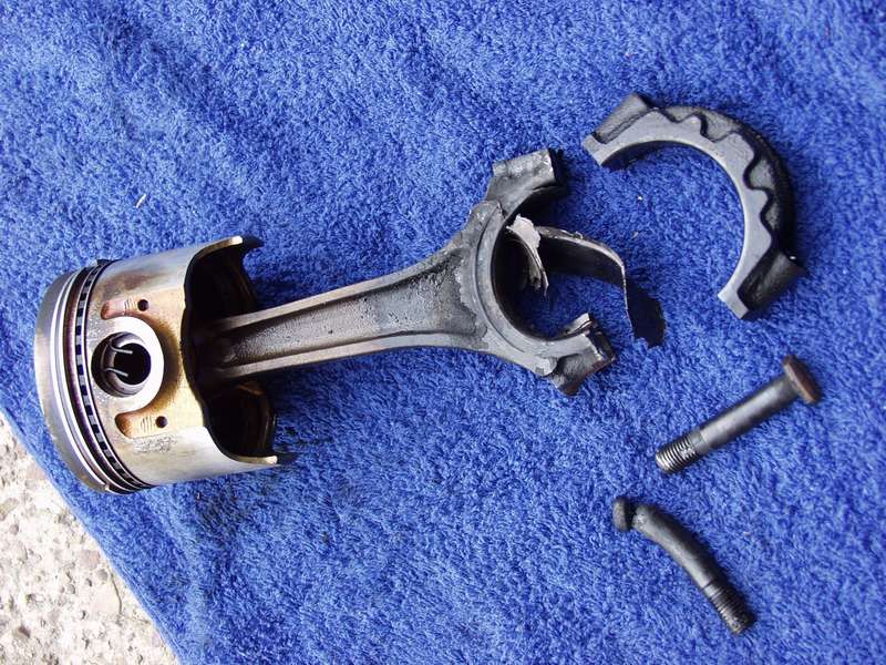

Tja,
so sieht der Supra 7M-GTE Supergau aus.

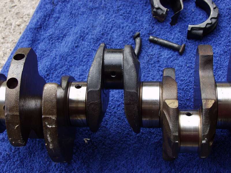

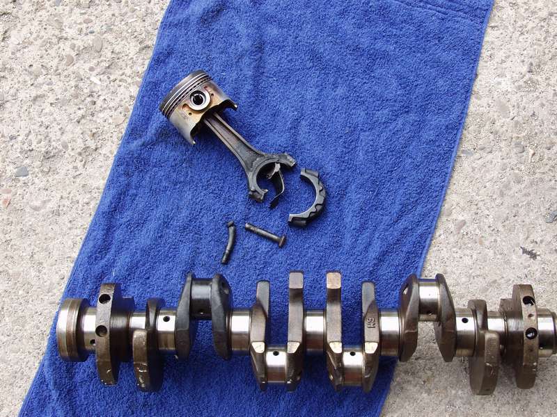

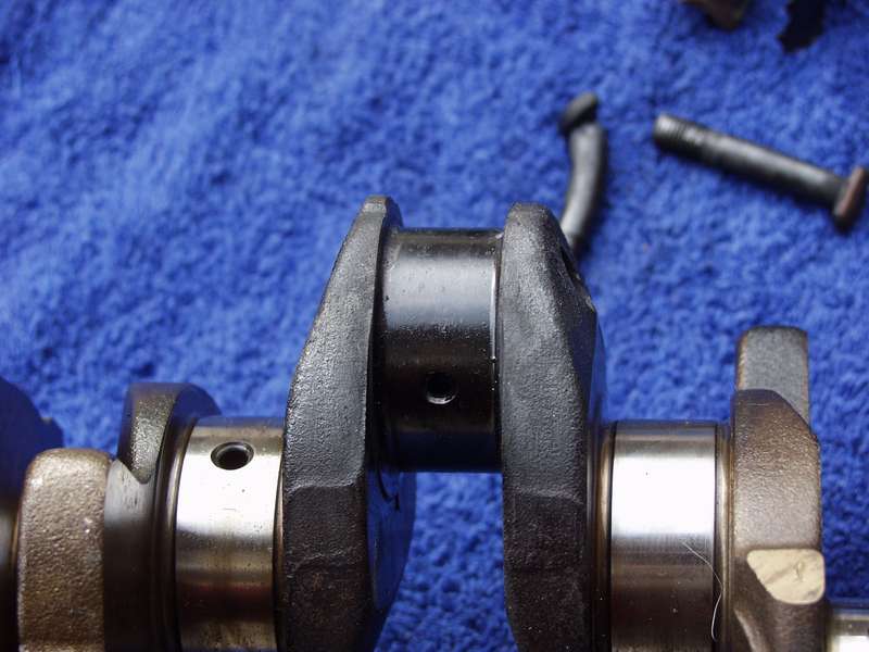

Das Pleul am 5. hat gefressen und ist so heiß geworden, das die Kurbelwelle und das (rest) pleul Ölgehärtet wurden !

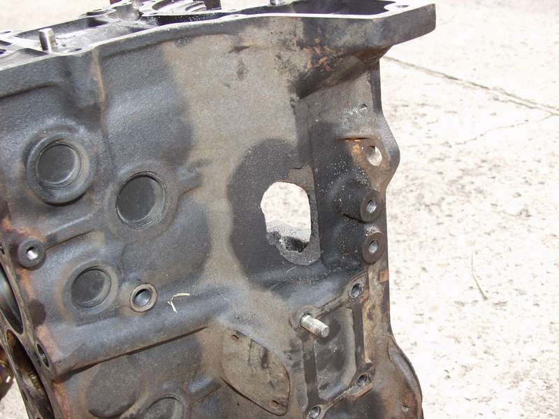

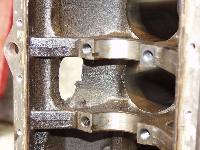

Irgendwann ist dann die Pleulschraube raus geflogen und das Pleul hat ein ordentliches Loch in den Block gemacht ....
Erstaunlicherweise sind die anderen Lagerstellen super ok ....
Leider konnte ich den Vorbesitzer des Wagens nicht sprechen, mich hätte schon interessiert ob er das nicht wenigstens im Ansatz gehört hat was da abgeht.
Seht selbst :
Der Wagen fährt übrigens wieder, aber mit einer AT Maschine :-)
