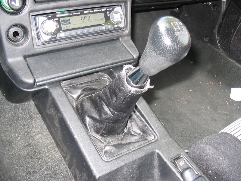

so, damit sich in dieser sektion auch mal wieder was tut, ein paar infos zum wechsel des schaltsacks bei der MKII mit schaltgetriebe
da meiner (wie wahrscheinlich bei vielen) schon ziemlich verratzt war, hab ich einfach mal die teilnummer rausgesucht und auf gut glück bei Toyota angefragt ob das ding noch lieferbar ist. wider erwarten kann man das teil tatsächlich noch bestellen, die nächste überraschung war der preis: bei "meinem" händler schlappe 32,29 plus MwSt.
nach nur 1 woche war das teil da (hab leider erst 1 woche nach bestellung nachgefragt, vielleicht wäre es auch schneller gegangen), also frisch ans werk.

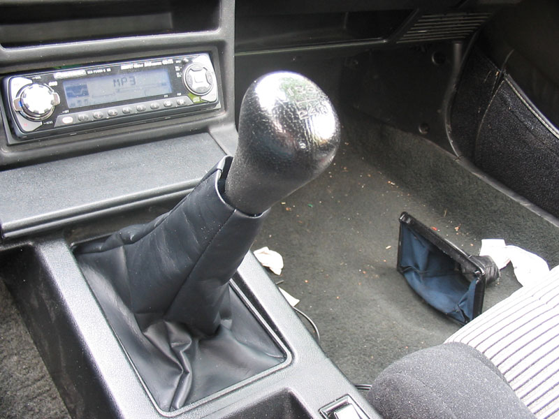

der wechsel ist absolut kein problem, nur paar einfach zu findende schrauben lösen, die plastik-abdeckung rauswürgen, den alten sack raus (ist nur geclipst), den neuen rein und wieder zusammenbauen, dauerte bei mir etwa 20min.

vorher
nachher
