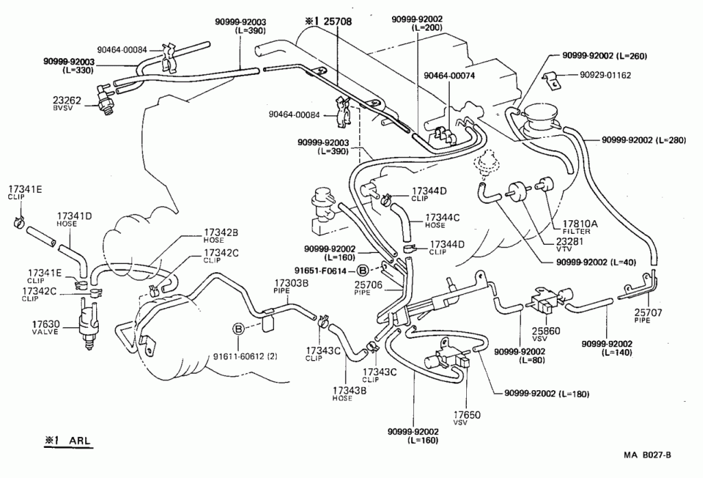

hallo zusammen !! nach der motorrevision mit neuen kolben , to4 usw ist zu verkünden das die karre wieder läuft !! so weit so gut,das hat geklappt,aber ich habe da noch ein problem.
an das bauteil, welches zur kraftstoff-druckanhebung im heißstart zuständig ist, gehen zwei schläuche rein, einer links, einer rechts., aber wo gehen die hin ?? ich habe alles wieder zusammen bekommen,aber diese zwei finde ich fürs verrecken nicht !

meinste das VSV unter der ansaugbrücke? die unterdruckschläuche daran?

hallo andy !! ja das ist doch mal was , bessere zeichnung gibts net !! besten dank dir !!! nee dann weiß ich bescheid mit dem öl, werde mir das 10w60 holen. zum einfahren die 1000 kilometer ( oder was mehr) da laß ich das 10w40 drin,dafür reicht es ja.

hallo andy !! ja das ist doch mal was , bessere zeichnung gibts net !! besten dank dir !!! danke noch mal, bist mein held
gruß markus
Gern geschehen, freut mich das ich richtig lag.
