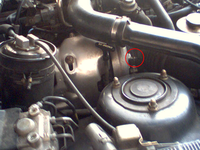

hallo zusammen,
nun bin ich ja seit freitag endlich stolzer besitzer einer wunderschönen schwarzen MKIII bj.93, und schon hab ich das erste problem
nämlich habe ich heute festgestellt, dass der dicke schlauch, der vom luftfilter zum turbolader geht (?) und an dem noch 3 andere schläuche nach oben abzweigen, an der verbindungsstelle zum turbo einen ziemlich langen riss an der linken seite hat (von vorne betrachtet). die risskanten gehen an der schelle etwa 1cm auseinander, der riss ist insgesamt etwa 2-3cm lang
das foto is scheiße, aber man sieht ungefähr worum's geht:
außerdem habe ich einen extrem hohen ölverbrauch, etwa 0,5 liter auf 100km (!) und es qualmt dunkel aus dem auspuff wenn ich der automatik schmackes gebe, das öl wird also anscheinend irgendwo verbrannt.
und ich habe scheinbar zu wenig leistung, auf der autobahn schaffe ich auf ebener strecke nicht mehr als 230-240 nach tacho, obwohl ja sogar 245 eingetragen sind... und im sprint auf 100 ist meine supra nur unwesentlich schneller als ein uralt-CRX bj86 mit 125ps
kann das alles mit diesem scheiß riss zusammenhängen...?
und was kostet so ein schlauch etwa? hat so einen vielleicht zufällig hier noch jemand rumliegen...?
wäre echt klasse wenn mir jemand weiterhelfen könnte...
hab die supra übrigens von privat gekauft, also nix mit gewährleistung oder sowas, und bei der probefahrt hab ich depp das nicht gesehen, falls es da überhaupt schon vorhanden war
aber insgesamt bin ich von dem auto begeistert, so eine geile karre hab ich noch nie unterm arsch gehabt
und jeder dem ich sie bisher gezeigt hab hat das gleiche gesagt

Zum guten, der schlauch kostet neu 30-40Euro bei Toyota.
Zum schlechten, anscheinend ist der T-Lader defekt bei dem hohen Ölverbrauch! Auch wenn der Verkäufer den Wagen ohne gewähr verkauft hat, das ist ein arglistiger Mangel. Wenn du eine rechtschutzversicherung hast geh mal zum Anwalt und drück den Kaufpreis..
Die überholung des Laders kostet 600Euro+ die arbeitsleistung.

also: den schlauch brauchst du unbedingt neu, wenn der falschluft zieht ( die luftmenge wird vorne am luftfilter gemessen ) läuft er zu mager, und du kannst so bei einer supra einen motorschaden bekommen.
ich denke auch dass der turbo mal überprüft werden sollte. schau mal, wieviel spiel der hat, wenn der schlauch eh schon untzen ist
ansonsten können es noch z.b. die Ventilschaftdichtungen sein, wenn der turbo in ordnung ist. kommt auch öfter vor.

erstmal danke für die schnellen antworten, aber das klingt ja alles gar nicht mal so gut...
der rauch, der hinten rauskommt ist allerdings eher schwarz als blau und kommt auch nur, wenn man z.b. bei 80 sachen den kickdown benutzt, aber z.b. nicht wenn man den motor startet oder im leerlauf vollgas gibt. hab auch mal die rechnungen des vorbesitzers rausgekramt, vor etwa 25.000km wurde ne metall-zkd und ein kompletter motordichtsatz eingebaut; kanns trotzdem öl sein, das irgendwo im motor verbrannt wird?
die riss-stelle an besagtem schlauch ist auch recht ölig, kommt da vielleicht irgendwas raus...?
das öl ist übrigens 0W40, (noch) kein 10W60. allerdings mit sündhaft teurem keramikzusatz, damit gleiten die kolben dann angeblich auf nanopartikeln, die die reibung verringern. sowas hab ich auch schonmal irgendwo gelesen, aber ob da was dran ist?
war vorhin mal kurz spaßeshalber in der örtlichen toyota-werkstatt, erwartungsgemäß haben die erstmal gesagt ich soll bis mittwoch warten, bis der meister wieder aus dem urlaub kommt, weil der "is schon seit 10 jahren dabei und hat auch schonmal an supras gearbeitet"... öhmja, wie beruhigend.
die beiden leuts dort haben trotzdem mal ganz vorsichtig nen blick auf die sache geworfen und auch mal den schlauch vom 3000er-rohr abgemacht, im rohr selber ist ein leichter ölfilm. ob das normal ist, wussten die beiden allerdings nicht
muss ich mir deswegen denn sorgen machen...?

auf jeden fall werde ich diesen schlauch so schnell wie möglich auswechseln. die werkstatt-menschen haben zwar behauptet das wär nicht nötig, aber die haben ihre sachkenntnis ja schon vorher bewiesen
kann man das teil irgendwo online bestellen? oder muss ich doch nochmal zu ner werkstatt und die überreden das sie mir das ding ohne einbau verkaufen? weil den einbau dürfte ich mit etwas handwerklichem geschick ja hoffentlich grad noch hinkriegen oder?

Schlauch kriegst Du beim Händler! Aber vorsicht, unten am Schlauch ist noch ein weiterer Anschluß, ein ganz dünner, also nicht nur die drei oben!
Zum Ölverbrauch, das sind 5 Liter/1000km - zu viel. Ich schätze das Du mit 10W60 auf 3,5 Liter/1000 kommen kannst, trotzdem ist es immer noch zu viel.
Mach erst mal eine richtige Verbrauchsmessung über 200km Autobahn mit normale Geschwindigkeit, also kein Vollgas heizen. Dann meß mal den Verbrauch. Vorher natürlich voll machen, und wenn du mißt, dann sollte der Motor auf Betriebstemperatur sein und 5-10 min. geruht haben.
Ich habe ein Verbrauch von ca. 3,3 Liter/1000km, und es ist nicht der Turbo, sondern vermutlich ein Kolbenring.

gut, dann werd ich mir erstmal mal hier vor ort so einen schlauch besorgen...

aber ich glaub ich werd den schlauch erstmal mit nem kollegen versuchen selber einzubauen bevor ich auf die autobahn gehe...

Einbau kann ich Dir machen, kein Problem. Aber bring den Schlauch auch mit, denn wenn der Schlauch unten ist, dann kann ich erstmal den Turbo ansehen und zweitens das Dampfrad einbauen. Sonst muß ich das sowieso runterreißen.
