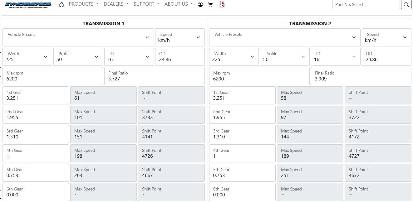

Während der Fahrt ablesen schreiben... somit nicht 1000%ig genau Ich hab in meiner MK3, 7M-GTE das Diff drin: FGR=41:11=3.727 Jetzt überlege ich, ob ich statt dem Differential mit der Übersetzung: FGR=43:11=3.909 (das aus der frühen non-Turbo) statt dessen das Differential von der AT-non-Turbo einbaue, das hat die Übersetzung: FGR=41:10=4.100 da sollte dann noch mehr Schub drin sein (zumindest laut einigen Mitgliedern, welche ihre MKIII von AT auf MT umgebaut haben, aber das Diff unverändert übernommen haben. Die Endgeschwindigkeit ist mir egal, ich fahr meine MKIII nicht mehr jenseits von 200 km/h. Da kannst dann die Nadel der Tankuhr sich bewegen sehen... So eine Berechnung von Boergy wär nicht schlecht, mit der Gegenüberstellung von Transmission 1---Transmission 2---Transmission 3 Den Tacho hatte ich mal vor Jahren schon eingestellt, ich hatte bewußt die Voreilung gelassen, wegen der damaligen Vorschriften / StVZo. Ich glaub, das waren mal 7%. hier der link zu meinem damaligen Beitrag für die Tacho-Justierung: Tacho neu justieren

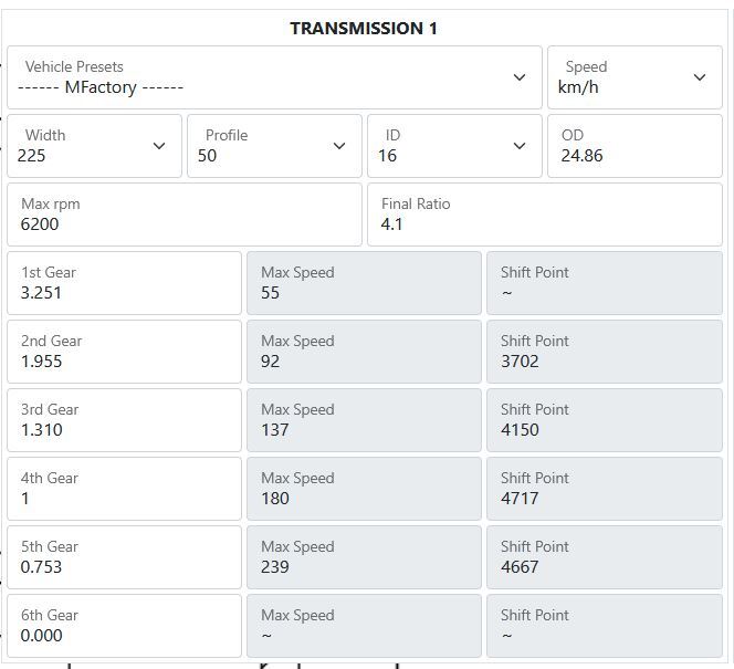

MIt dem 4.1er bist du seeeehr kurz. So ein Setup fahr ich grad im SC am V8, W58 (da ist die 5te nur minimal kürzer) und das 4.1er. TopSpeed wären es bei dir dann gerechnete 239km/h. Ich merk bei mir selber das gefühlt die Kraft in den unteren Gängen teils garnicht richtig zum Einsatz kommt, der Motor dreht schneller aus als der Gang ist, gefühlt. Zum rumfetzen ideal, auf der AB eine Qual. da fährst du 130 gleich mal bei über 3000 u/min. Zum Glück hab ich mir einen großen Ölkühler mit Thermostat nachgerüstet, sonst wäre ich da immer bei über 115°C Öl im Sommer, beim Sprint auf über 200 gehts dann recht schnell auch auf über 130°C da der Motor da eigendlich immer nur im obersten 1/3 läuft. Original hat der SC ein 4.92 drin, das wird bei mir auch wieder rein kommen mit einem Cusco Diff statt dem Torsen, was ich zz im 4.1er fahre.

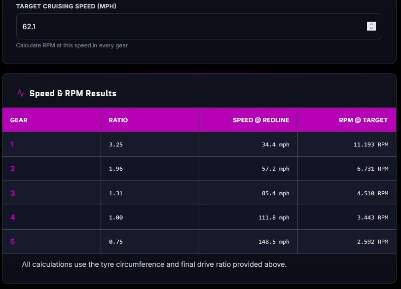

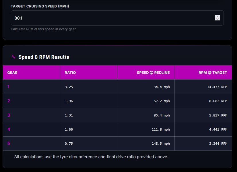

habs jetzt mal einen Rechner gefunden, zwar miles, dennoch brauchbare Zahlen bei 100 (62.1) bzw 130 (80.1) km/h
hier bei 100km/h ![]() und da bei 130km/h ![]() |

Vielleicht kann das Ganze auch mal Anderen helfen. Bevor Boergy die letzten Tabellen mit den Geschwindigkeiten gepostet hat (ich nehm an, für das Getriebe mit Übersetzung 41:10=4.100), hab ich mal selber versucht, die Drehzahlwerte anhand meiner gemessenen Werte zu berechnen. Meine Annahmen: G305, Übersetzung 41:11=3.727 G315, Übersetzung 43:11=3.909 => gegenüber dem G305 eine Erhöhung um ca. 4,88% Gxxx, Übersetzung 41:10=4.100 => gegenüber dem G305 eine Erhöhung um ca. 10% Dann anhand meiner Messtabelle (für mein G305, 3.727 Übersetzung, siehe Anlage im Beitrag #10 hier): bei echten 50 km/h (mittels GPS) im 4. Gang: ca. 1.600 UpM hochgerechnet um 4,88%: ca. 1.678 UpM hochgerechnet um 10%:.. ca. 1.760 UpM bei echten 100 km/h, im 5. Gang, ca: 2.350 UpM hochgerechnet um 4,88%: ca. 2.464 UpM hochgerechnet um 10%:.. ca. 2.585 UpM ..in Boergy 62.1 mph-Tabelle (= 100 km/h) stehen beim 5. Gang: 2.592 UpM bei echten 130 km/h, im 5. Gang, ca: 3.100 UpM hochgerechnet um 4,88%: ca. 3.251 UpM hochgerechnet um 10%:.. ca. 3.410 UpM ..in Boergy 80.1 mph-Tabelle (= 100 km/h) stehen beim 5. Gang: 3.344 UpM (da bin ich mal gar nicht so schlecht mit meinen Berechnungen, die Abweichungen führe ich auf die "Ablesefehler" vom Drehzahlmesser zurück, während der Fahrt) Ich sollte noch erwähnen, dass ich eine 3" durchgängige Auspuffanlage habe und statt dem Serien-Turbo CT26, den CT26 Turbo-A Lader habe (mit dem eingestanzten "E" und der Kennung 42020 auf dem Sockel des Turbos) Vielleicht habe ich deswegen die "Probleme" mit dem untertourigen Ansprechverhalten. Bin ich jetzt weiter mit meiner Entscheidung, welches Diff? Statt meiner Übersetzung 3.727 jetzt das 3.909 oder 4.100? Merde (allerdings, so schlimm kommt mir das 4.100 jetzt nicht vor)
