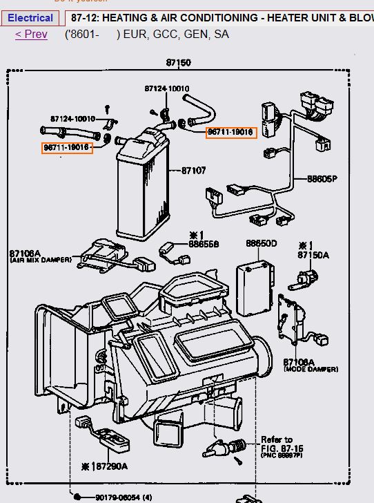

Im Teilekatalog steht da diese Nummer für 2 Dichtringe 96711-19016
