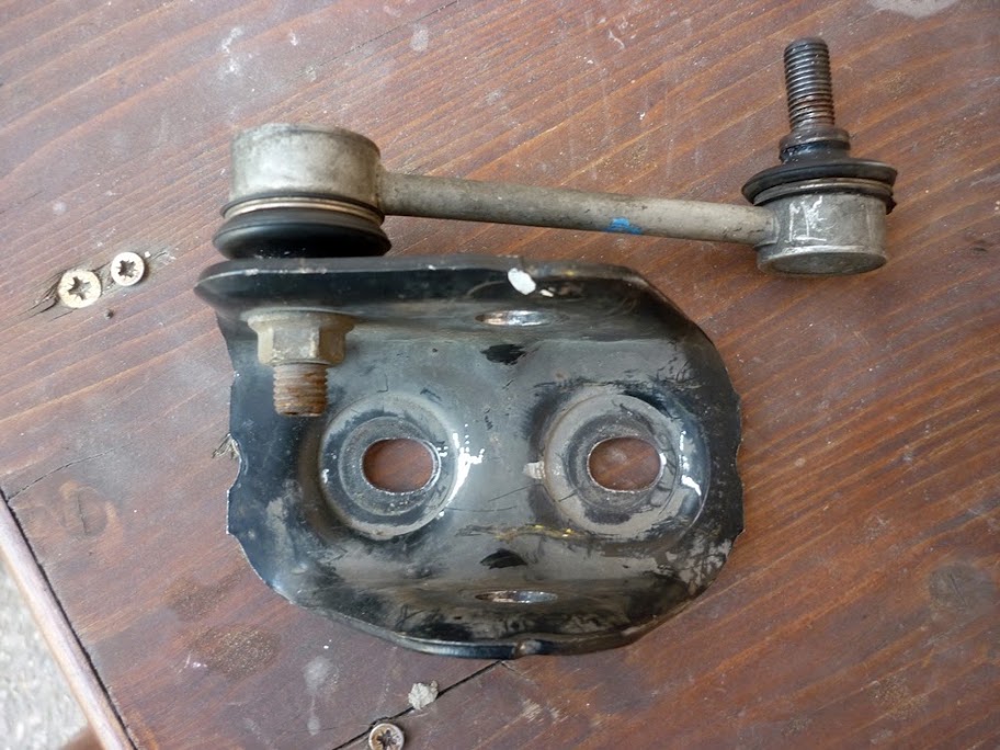

Grad noch Bilder gefunden von der Modifikation
Hier 5mm weiter nach aussen mit den Löchern am Dämpferhalter
und da die 4mm mal zum testen untergelegt, zack, schon steht der Hobel grad
Hab extra 2 Schrauben in M10x1,25 in 10.9 anfertigen lassen mit 5mm längerem Gewinde, sind zwar dann 17er Kopf, aber geht sich gut aus, so das das anständig verschraubt ist. Die Scheiben werden noch verschweisst mit dem Halter, dazu dann unten grad geschliffen und alles lackiert.
Bilder folgen wenn gewünscht
