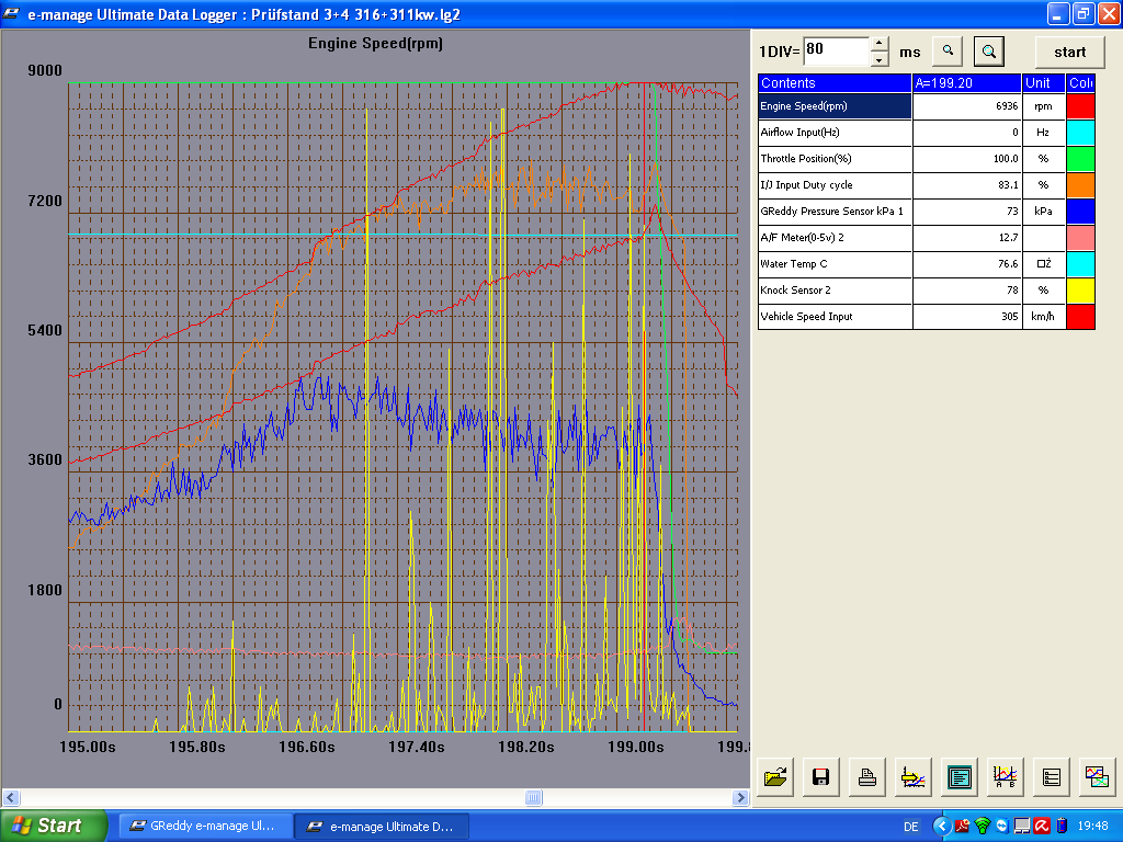

OK, Stefan, weil du schreibst 60-1 wird der ja ein Interes Wastegate haben, Interessant.
Ich post dann heut abend mal meinen log vom Externen, Schaut bedeutend anders aus.

Ist das Super Schrott XS Power wastegate...

Tjoa, wie vermutet.
Das sieht nach einem zu großen Wastegate aus. Der Ladedruckregler is ja nur am Gegensteuern. Wie viel mm waren das nochmal? 50mm?

Tjoa, wie vermutet.
Könnte wirklich 50mm sein...
ich werds jetzt über Winter mal rausbauen,
aber werd eh ein anderes Reinbauen weil eh der letzte billighusten ist das Ventil.
