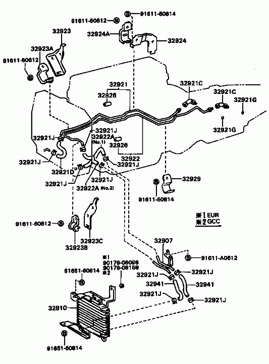

Bei der NA ist der Kühler nur im Wasserkühler, bei der TT ist zusätzlich einer extern in Serie geschlossen
Hier mal der Plan dazu:

nur bei eu modellen ist das so mit dem externen kühler
die japanischen haben den wie die na im wasserkühler
