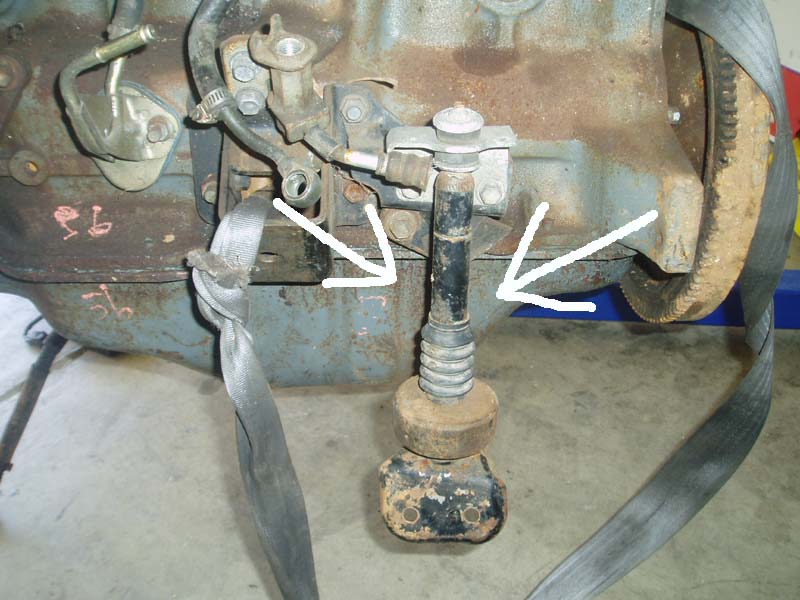

Gibts irgendwo ein Bild, wie der Motordämpfer aussieht?

Hab ich schon gesehen, ich mein jetzt in wirklich...

sieht in wirklich auch so aus, nur halt schwarz, rostig und dreckig.

So sieht das Ding aus: click
