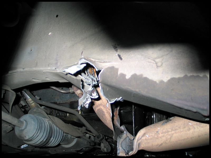

Schwungscheibe mit Freigang
http://forums.beyond.ca/st/178859/skyrine-destruction/
die physik is ne böse sache

Der weggerissene Längsträger sieht schon echt böse aus.

Aber ja, wenn etwas sich selbst zerlegt, ist das meist äußerst böse, z.B. ein abgerissenes Pleul...

Könnte gut in die FAQ,
so kann man sehen was fürn Druck dahinter sitzt.
Der Fahrer kann froh sein das er sein Unterschenkel noch dran hat.
Besonders für die Leute interessant die ihre Schwungscheiben abdrehen
um sie zu leichtern, oder Ping-Pong Schrott kaufen.

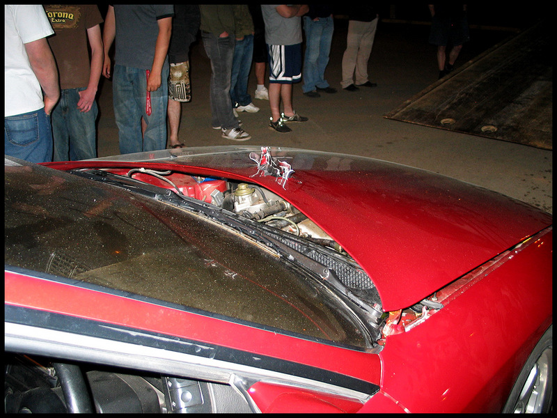

what seems to have caused it, from what we could see from the flywheel fragments, is a hairline crack on the machined stock flywheel that got too much clutch dust and heat all at once causing the explosion.
Aha ... eine abgedreht Schwungscheibe.
... und by the way, bei eBay kann man eine kaufen

Auch ne abgedrehte Schwungscheibe kann durchaus halten man darf es halt nicht übertreiben... und sogar Serienschwungscheiben sollen ab und an mal kaputt gehen
Ich hab ne Fidanza und fahre gut damit

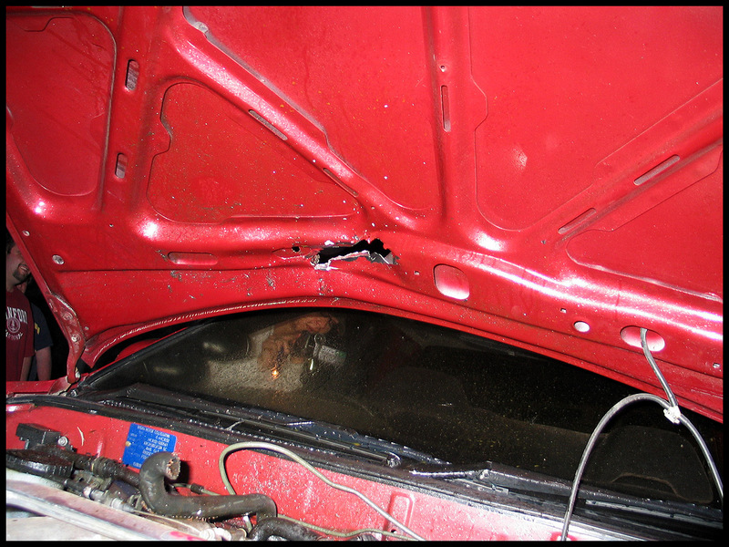

da is alles hin das teil kannst sop wie es is in die presse schieben (den würfel würde ich aber als glücksbringer behalten )
