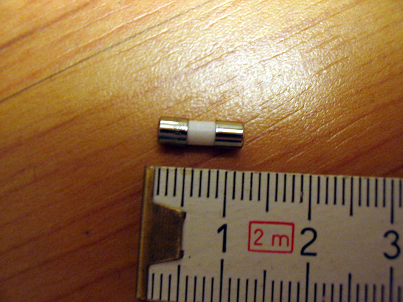

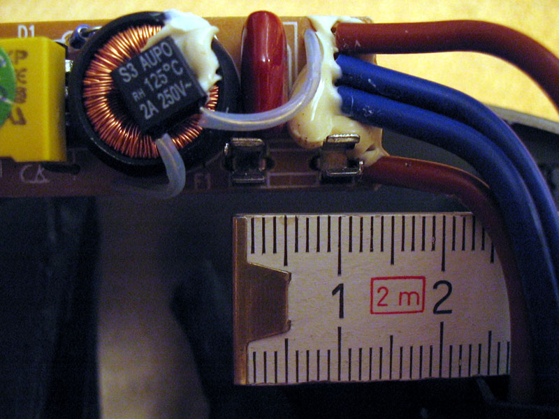

Alt 01.11.2007, 02:25   #7
Beiträge: 10.061
AW: Feinsicherung in 3mm x 10mm ?!
hier mal zwei bilder... sind nicht besonders gut geworden, aber man erkennt was drauf.
die sicherung
der sicherungshalter
sieht genau wie eine standard-5x20er-sicherung aus, nur eben in den abmessungen 3x10mm
Dann nimm doch so eine "PICO"-Sicherung, wie bax gepostet hat und kneif die Drähte ab. Oder Sicherungshalter auslöten und Sicherung direkt einlöten. Solche kleinen Sicherungen gibt es auch im kleinen Miniplastgehäuse zum Einlöten.
