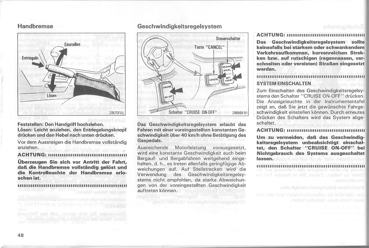

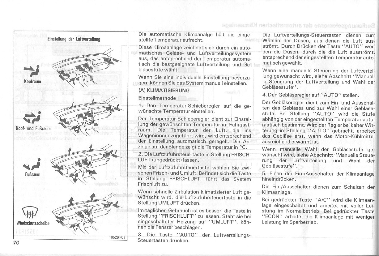

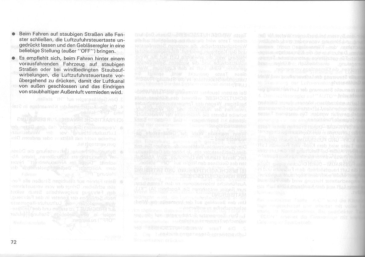

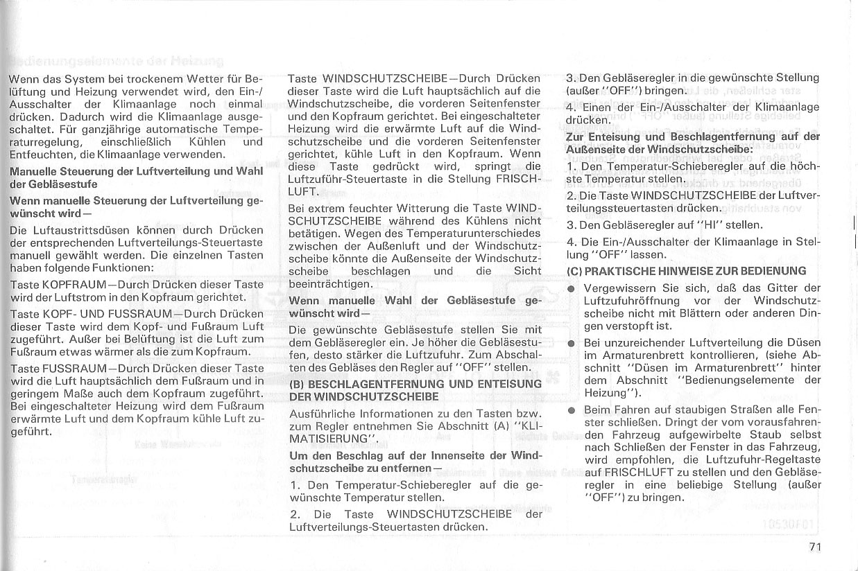

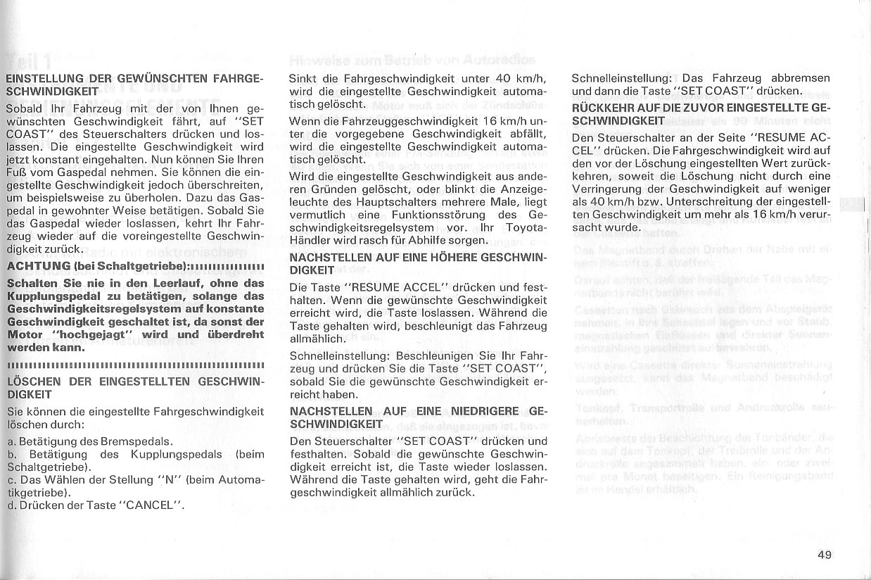

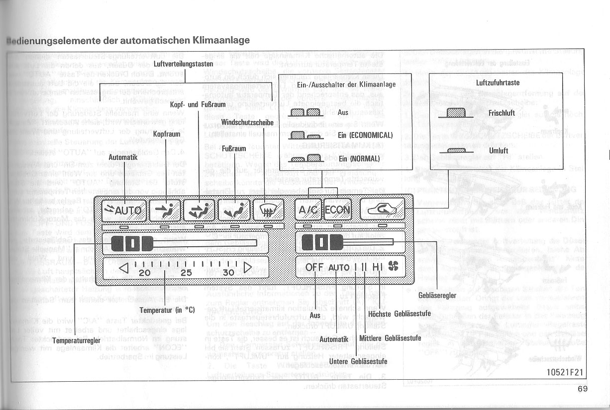

als PDF gibt's das deutsche handbuch soweit ich weiß nicht, aber du kriegst bestimmt bei einem der schlachter (z.b. -christian- oder supra-fly) günstig ein original-handbuch.
habe dir die passagen die du erwähnt hast mal gschwind aus dem handbuch meiner 92er eingescannt, vielleicht kann's ja auch sonst noch jemand gebrauchen:
tempomat #1
tempomat #2
klimaanlage #1
klimaanlage #2
klimaanlage #3
klimaanlage #4
