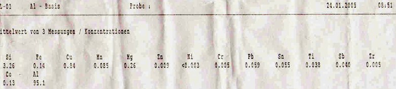

Hab mal ne Analyse von unserem Seriekolben gemacht.
Währe interessant wenn einer von euch einen Schrottkolben von
Mahle oder JE hat, könnte ich dann auch mal Analysiéren lassen.
Noch mal für die nicht Metaller die Aufschlüsselung der Zeichen.
Si = Silizium
Fe = Eisen
Cu = Kupfer
Mn = Mangan
Mg = Magnesium
Zn = Zink
Ni = Nickel
Cr = Chrom
Bb = Blei
Sn = Antimon
Zr = Zirkon
Co = Kobalt
Al = Aluminium
Das ganze ist der Konzentrationswert in % von 100%.

Zitat von oggy
Bp = Blei
Sn = Antimon
du meinst "Pb" und "Sb"

kann zwar nicht viel damit anfangen, aber interessant ist es allemal

Finds auch interessant

ist echt mal ganz interessant aber was hast du vor oggy?
nitroeinspritzung und jetzt die chemische beständigkeit prüfen?
