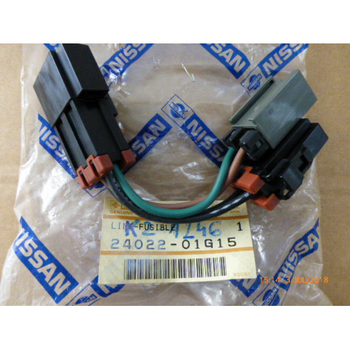

Das ist leider ein etwas spezieller Teil, wo mehrere verschiedene in einem Stecker zusammen sind:
Ich hab zum Glück ein Bild gefunden, daher hoffe ich, dass es der ist:
Nur die schwarzen Leitungen haben 80A, die anderen beiden sind andere Werte.
